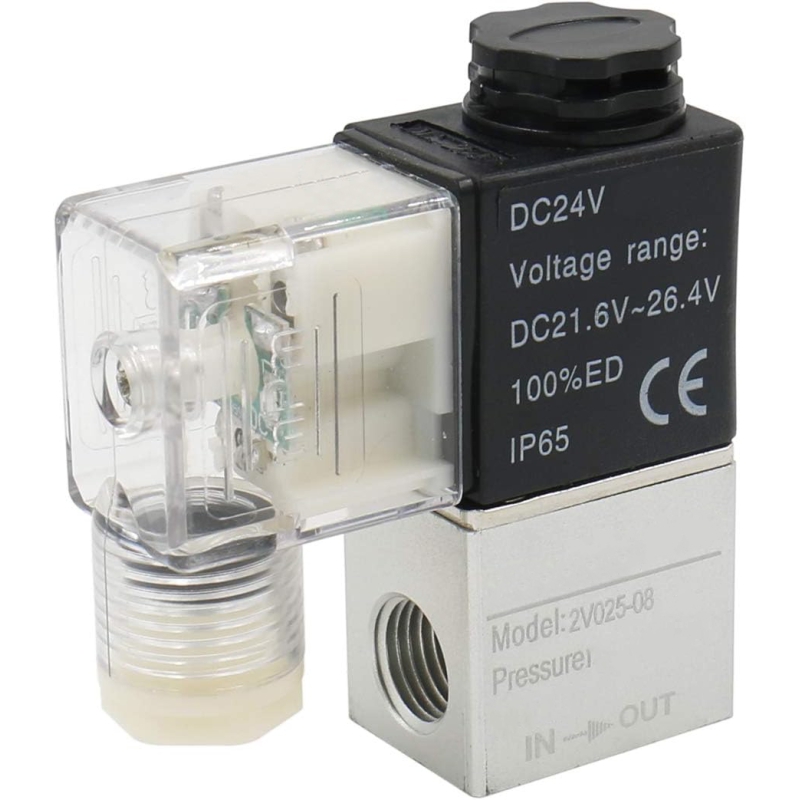

شیر پنوماتیک به دسته ای از شیرها اطلاق می شود که به کمک اعمال یک نیرو مسیر هوا را تغییر داده و جریان هوا را در طول فرایند یک سیستم قطع و وصل می نمایند. اعمال نیرو به شیرهای پنوماتیکی ممکن است یا از طریق دست صورت پذیرد که در این حالت شیر از نوع شیر پنوماتیک دستی می باشد، و یا با اعمال یک جریان الکتریکی شیر پنوماتیک تحریک و یا کنترل شود که به این نوع شیر ، شیر برقی پنوماتیک می گویند. بوسیله این جریان الکتریکی در شیر برقی پنوماتیک ، بوبین برقی داخل شیر خاصیت مغناطیسی پیدا می کند و نیروی لازم جهت تغییر وضعیت شیر پنوماتیکی را فراهم می آورد. این تغییر وضعیت نیز براساس فرمانی که از طریق سیستم کنترل یا بوبین دریافت شده ، اعمال می شود.
یک شیر برقی باد از نوع شیر فرمان 2/2 است که با ولتاژ 24 ولتی کار می کند. این شیر دارای یک دهانه ورودی هوای فشرده یک دهانه خروجی می باشد که این دهانه ها در سایز 1/4 اینچ می باشند. این شیر امکان حرکت رفت و برگشتی را در جک بادی فراهم می کند و دارای استاندارد IP65 می باشد.
شیر سلونوئیدی مدل 2V025-08 حداکثر تا 1.2 مگاپاسکال را می تواند تحمل کند و فشار هوا را در محدوده 0.15 تا 0.8MPa اندازه گیری کند.
نام محصول: شیر برقی
مدل: 2V025-08
ولتاژ کاری: 24 ولت DC
فشار کاری (KgF/Cm^2 ): 1.5 ~ 8
حداکثر مقاومت در برابر فشار(MPa ) : 1.2
دمای کارکرد: 5-50 درجه سانتیگراد
جنس: آلیاژ آلومینیوم
Direct acting 2-Way solenoid valve, normally closed, no minimum pressure required, connections with female thread G 1/4-19“, complete with push-in fittings for 6 mm hose, for 230 V AC. Special coil with low temperature rise. Many products in the market have rise in coil temperature in operation of 60 ° C and more, 2V025-08 uses a special coil with 45 ° C temperature rise only. This is an important feature when used for cooling in connection with easily inflammable liquids. This solenoid valve is widely-used in the control of air systems.
Product Name: Solenoid Valve
Model: 2V025-08
Working voltage: DC 24 V
Working medium: Fusun
Movement Model: Internal Type of Guide
Working pressure: 1.5 ~ 8 KgF/Cm^2
Max. Pressure Resistance: 1.2MPa
Operating temperature: 5-50 Centigrade degrees
Material: Aluminum Alloy
