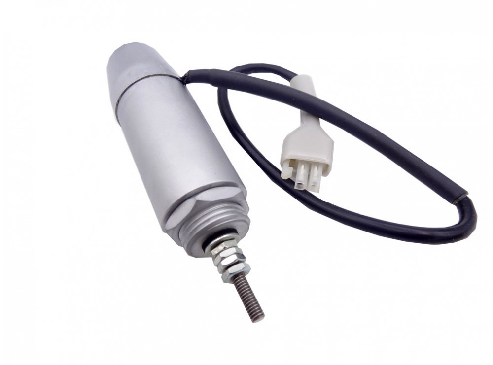

سلونوئید 12 ولت مدل SMT-2551، انتخابی ایده‌آل برای کنترل دقیق جریان هوا در انواع سیستم‌ها است. این سلونوئید با طراحی فشرده و قابلیت قطع و وصل سریع، به‌ویژه در کاربردهایی که نیاز به دقت دارند، عملکرد بسیار خوبی از خود نشان می‌دهد. با مصرف انرژی کمتر از ۸۰۰ میلی‌آمپر و توان زیر ۱۰ وات، SMT-2551 کارایی بهینه و کم‌صدایی را ارائه می‌دهد. این دستگاه همچنین دارای عمر طولانی و مقاومت بالا در برابر افت فشار است، به‌گونه‌ای که می‌تواند برای مدت زمان طولانی به طور مداوم کار کند. محدوده دمایی ۰ تا ۵۵ درجه سانتی‌گراد نیز تضمین‌کننده عملکرد پایدار این سلونوئید در شرایط مختلف محیطی می‌باشد.
مشخصات:
  • ولتاژ کاری: 12 ولت
  • مصرف جریان: کمتر از ۸۰۰ میلی‌آمپر
  • عملکرد دقیق با فاصله حرکت: ۷ میلی‌متر
  • آب‌بندی پیشرفته: افت فشار ناچیز پس از اعمال فشار هوا
  • طول عمر بالا: بیش از ۵۰,۰۰۰ چرخه تخلیه
  • محدوده دمای کاری: ۰ تا ۵۵ درجه سانتی‌گراد
  • سطح نویز : کمتر از ۲۰ دسی‌بل
  • مصرف انرژی بهینه: توان زیر ۱۰ وات
کاربرد ها:
  • سیستم‌های کنترل سیالات
  • تجهیزات پزشکی
  • سیستم‌های خودکار صنعتی
  • تجهیزات آزمایشگاهی
  • صنایع خودروسازی
Solenoid valves are the most frequently used control elements in fluidics. Their tasks are to shut off, release, dose, distribute, or mix fluids. They are found in many application areas. Solenoids offer fast and safe switching, high reliability, long service life, good medium compatibility of the materials used, low control power, and compact design.
Rated current: <800mA
moving distance: 7mm
Tightness: After the inflation pressure is 0 to 300 mmHg in the 500CC container, the pressure drop is less than 5mmHg / min after 30 seconds.
The use of fluid: AIR
Life: 10 seconds for a loop exhaust test more than 50,000 times
Operating temperature range: 0 ℃ ~ 55 ℃
Noise: <20dB
Power: <10W

  • هادی عباسی | 5 سال پیش
    سلام.لطفا یک ابعاد بیرونی از قطعه بفرمایید. قطر بیرون و طول ثابت آن.
    باتشکر
      هادی عباسی سلام، ابعاد این کالا 25.5 * 104.5 میلی متر می باشد
  • omid AkhAvAN | 5 سال پیش
    سلام کورس جابجایی شفت این سلنویید چقدره ؟
      omid AkhAvAN سلام، با مهره قابل تنظیم است و حداقل آن 6 میلی متر است.
