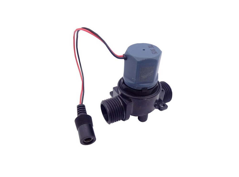

شیر برقی سلونوئید آب 6 ولت لچ
کد کالا: 2330001022
DC 6V latch Electric water Solenoid Valve
واتر ولو به دسته ای از شیرها اطلاق می شود که به کمک اعمال یک نیرو مسیر آب را تغییر داده و جریان آب را در طول فرایند یک سیستم قطع و وصل می نمایند. اعمال نیرو به شیرها ممکن است یا از طریق دست صورت پذیرد که در این حالت شیر از نوع شیر دستی می باشد، و یا با اعمال یک جریان الکتریکی شیر تحریک و یا کنترل شود که به این نوع شیر ، شیر برقی می گویند. بوسیله این جریان الکتریکی در شیر برقی ، بوبین برقی داخل شیر خاصیت مغناطیسی پیدا می کند و نیروی لازم جهت تغییر وضعیت شیر را فراهم می آورد. این تغییر وضعیت نیز براساس فرمانی که از طریق سیستم کنترل یا بوبین دریافت شده، اعمال می شود.
Solenoid valves are the most frequently used control elements in fluidics. Their tasks are to shut off, release, dose, distribute, or mix fluids. They are found in many application areas. Solenoids offer fast and safe switching, high reliability, long service life, good medium compatibility of the materials used, low control power, and compact design.
Rated current: Max  <500mA
The use of fluid: water
Life: 10 seconds for a loop exhaust test more than 50,000 times
Noise: <30dB
Power: <3.3W
Open 18-20ms During 4.8V~6.4VDC, at 10 Kgf/c㎡
Close 4~5ms During 4.0V~6.4VDC, at 10 Kgf/c㎡شیر برقی سلونوئید آب 6 ولت لچ

  • محمدعلی هدایت پور | 6 سال پیش خریدار
    سلام. دیتاشیت کامل تری از این شیر برقی موجود نیست یا یک مدل رسمی نداره؟ ده ها روش مختلف رو براش تست کردم تا الان، فقط یک بار باز و یک بارم بسته شده. با فرکانس خاصی باز یا بسته میشه یا با اعمال یک پالس به مدت زمان معین شده در دیتاشیت؟ این دو مسئله جدا هستند. از L293d هم برای درایوش استفاده کردم.
      محمدعلی هدایت پور سلام، دیتاشیت اطلاعات کاملی دارد. برای باز کردن شیر برقی پالس 18-20ms During 4.8V~6.4VDC اعمال کنید و برای بسته شدن پالس Close 4~5ms During 4.0V~6.4VDC اعمال کنید. ساده ترین راه استفاده از آی سی 555 است.
  • سید عباس حسینی | 6 سال پیش
    مشخصات پالس رو از دیتاشیت دیدم.
    علاوه برمشخصات داده شده در دیتاشیت، برای باز و بسته شدن به تغییر پلاریته هم نیاز داریم ؟
    مورد بعد اینکه، اون توری قابلیت اینو داره که برای نظافت یا ... از محل خارج شه؟
    ممنون
      سید عباس حسینی سلام، خیر نیاز به تغییر پلاریته نیست. بله توری را می توانید از محل موردنظر خارج کنید.

  • محمد عزیزپور | 6 سال پیش خریدار
    دوستان اگر در طراحی مدارهای دیجیتال مهارتی ندارید و بدنبال یک شیر برقی ساده که با قطع و وصل تغذیه کار کنه هستید این نمونه رو
    "پیشنهاد نمیدم" چون باید چند ده هزار تومان هزینه کنید تا براش درایوری که پالس مناسبش رو تولید کنه بخرید یا بسازید (اگه بلد باشید) علاوه بر اون فشار کاری و دبی خروجی کمی داره تو دیتاشیت زده 18 لیتر در دقیقه که این به فشار آب و میزان رسوب و سختی هم بستگی داره چون از داخل توری داره و سریع کیپ میشه ، حتما قبل از خرید دیتا شیت رو بخونید ، یک نکته دیگه اینکه اگر خریدید حتما قسمت اتصال سیمها به بدنه شیر برقی رو تقویت کنید چون خیلی راحت کنده میشه سیم از بیخ
  • حسین عبدالهی | 6 سال پیش
    منظور از لچ دقيقا چيه آيا با يك پالس شير باز و با يك پالس بسته ميشود و نياز به تغذيه مداوم ندارد؟
    همچنان لینک دیتاشیت وارد یک سایت به زبان چینی می شود
      حسین عبدالهی سلام، بله با فرکانس خاصی باز و با فرکانس خاصی بسته می شود. لینک دیتاشیت اصلاح شد و می توانید مشخصات دقیق پالس مورد نیاز را مشاهده کنید.
