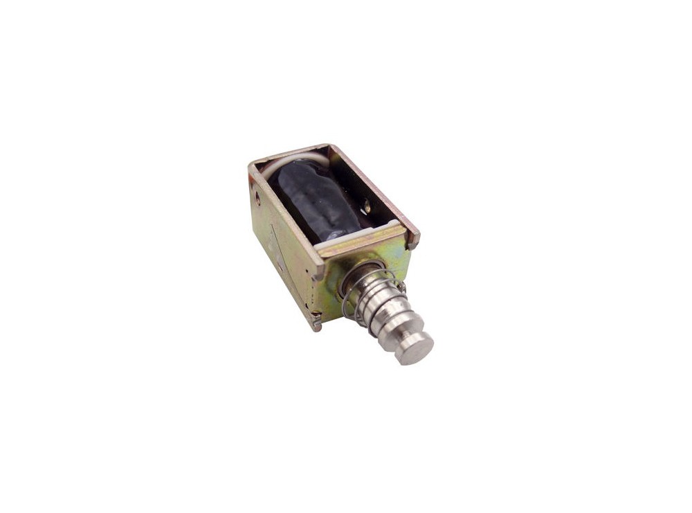

Solenoid valves are the most frequently used control elements in fluidics. Their tasks are to shut off, release, dose, distribute, or mix fluids. They are found in many application areas. Solenoids offer fast and safe switching, high reliability, long service life, good medium compatibility of the materials used, low control power, and compact design.
Rated current: <100mA
Pressure range: 0-350mmhg
Moving Distance: 3mm
Tightness: After the inflation pressure is 0 to 300 mmHg in the 500CC container, the pressure drop is less than 5mmHg / min after 30 seconds.
The use of fluid: AIR
Life: 10 seconds for a loop exhaust test more than 50,000 times
Operating temperature range: 0 ℃ ~ 55 ℃
Noise: <30dB
Power: <0.5W

  • جعفر جاویدی | 5 سال پیش
    سلام.
    این برعکس قفله ؟ یعنی الان میله داخله وقتی ولتاژ داده میشه میله به اندازه ۵ میلی متر (از اون قسمتی که فنر نداره) میاد بیرون . درسته ؟
    قطر میله چقدره ؟
    من اینو سفارش دادم ولی سلونوئید(خرید تعداد زیاد) با همین ابعاد و قیمت میخوام (حتی کوچکتر و ارزانتر) که البته برعکس این باشه. یعنی مثل قفل باشه. یعنی میله بیرون باشه و با ولتاژ به داخل کشیده بشه. لطفا بهم معرفی کنید.
    ممنون
      جعفر جاویدی سلام، زمانی که ولتاژ اعمال شود، میله به طرف داخل جمع می شود . قطر میله 5 میلی متر است.
  • حسین سعادت | 5 سال پیش
    سلام، لطفا بفرمایید کورس حرکتی شفت این سلونوئد چقدر است؟
      حسین سعادت سلام، تغییر طول در اثر اعمال سلونوئید 5 میلی متر است.
  • ناصر طهمورثی | 5 سال پیش
    سلام خسته نباشید.میخوام بوسیله این سلنوئید یک آرمیچر رو به سمت جلو هول بدم و یک میله رو بچرخونم.به چه جور باتری برای این کار نیاز دارم چون در توضیحات نوشته نشده که چند آمپر نیاز داره و اینکه آیا تا زمانیکه ارتباط برقی رو قطع نکردیم در حال کار خواهد بود یا نه.ممنون
      ناصر طهمورثی سلام، جریان زیر 100 میلی آمپر نیاز دارد. تا زمانی که برق وصل باشد، سلونوئید عمل خواهد کرد.
  • رضا مطلبی | 6 سال پیش
    ابعاد رو لطفا بفرمایید
      رضا مطلبی سلام، ابعاد کلی 25x10mm است.
  • علی طالبی | 6 سال پیش
    با سلام نمونه ای مو جود دارید توانایی ۳ساعت در حالت کار به ولتاژ وصل باشد باتشکر
      علی طالبی سلام، همین سلونوئید توانایی کار مستمر را دارد.
