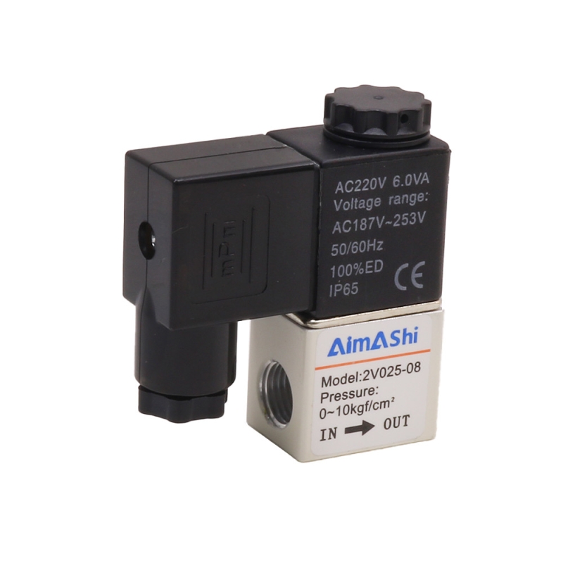

شیر برقی 2V025-08  دو پورت و دو موقعیت، برای کنترل دقیق جریان هوا در سیستم‌های پنوماتیک
شیر برقی کنترل هوا با کویل سولنوید مدل 2V025-08، دو پورت و 2 موقعیت، برای عملکرد مؤثر در سیستم‌های پنوماتیک صنعتی طراحی شده و با ولتاژهای AC 220V، 12V، 24V و 110V سازگار است. این شیر نرمال بسته (NC) با فشار کاری بین 0.15 تا 0.8MPa و دمای عملیاتی 5 تا 50 درجه سانتی‌گراد، کنترل دقیقی بر جریان هوا در فرآیندهای مختلف ارائه می‌دهد. بدنه آن از آلیاژ آلومینیوم ساخته شده و دارای ساختار داخلی ویژه‌ای است که حرکت پیستون را بهینه می‌کند و تغییرات سریع و دقیقی در وضعیت شیر فراهم می‌آورد. با بوبین مغناطیسی، نیروی لازم برای تغییر وضعیت شیر تأمین می‌شود و این تغییر بر اساس فرمان‌های دریافتی از سیستم کنترل انجام می‌گیرد. این محصول به‌ویژه در صنایع پزشکی، غذایی و نساجی مورد استفاده قرار می‌گیرد و با سایز پورت 1/4 اینچ، ادغام آسانی را در سیستم‌های موجود فراهم می‌کند و کنترل دقیقی برای عملکرد بهینه در محیط‌های مختلف ارائه می‌دهد.
مشخصات:
  • مدل: 2V025-08
  • ولتاژ کاری: AC 220V
  • فشار کاری: 0.15 - 0.8MPa
  • مقاومت در برابر فشار حداکثر: 1.2MPa
  • دمای کاری: 5 - 50 درجه سانتی‌گراد
  • جنس بدنه: آلیاژ آلومینیوم
  • نوع شیر: نرمال بسته (NC)
  • کاربرد: صنایع پزشکی، غذایی و نساجی
  • عملکرد: تغییر مسیر هوا با نیروی دستی یا جریان الکتریکی
  • ویژگی خاص: ساختار داخلی بهینه برای حرکت سریع پیستون
