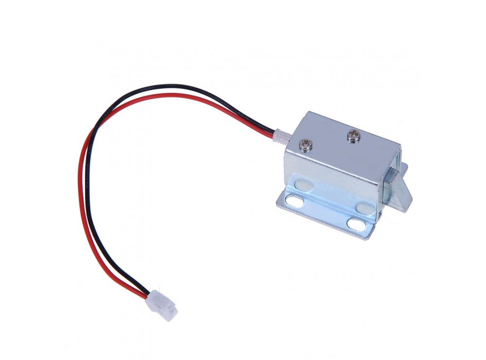

 با هسته سلونوئید و حالت Push-Pull مناسب برای مصارفی همچون درب کابینت، درب کمد و ...
4.1
11 رای‌دهنده
23 دیدگاه
7,360,000 ریال
در این قفل الکترونیکی که از هسته سلونوئید استفاده شده است در واقع زبانک قفل حکم هسته این سیم پیچ سلونوئید را دارد و در هنگام فرمان دادن به این سیم پیچ که با ولتاژ 12 ولت DC کار میکند ، سیم پیچ هسته یا همان زبانک را به داخل میکشد و درب را باز میکند. این قفل الکترونیکی که محدوده ولتاژ کاری آن بین 9 تا 12 ولت DC و جریان نامی آن در محدوده 1 آمپر است، برای مصارفی همچون درب کابینت، درب کمد و ... طراحی شده است.
ابعاد:27X15X17 میلیمتر
فاصله جاپیچ ها:22 میلیمتر
ولتاژ: 12-9 ولت
طول زبانه: 0.6 میلیمتر
جریان: 0.5A
Mini DC 12V Electric Lock Smart Electromagnetic Lock for Door Cabinet Drawer
12V Electronic Intelligent Auto Cabinet Lock Door Drawer Electromagnetic Lock
Specifications
Product Name: 99-S12 smart cabinet electromagnetic lock
Product type: it can be used as the executing organ of electronic lock
Product size: 1.5x2.7x1.7cm
Product weight: 35g
Product category: 12V universal
Packing: 1pc in OPP bag, 10pcs in Kraft carton packing, so can sell 1 or 10
Scope of work
Pull stroke: 0~4mm
Suction: 4mm≥80g(0.35A)kg
Retention: 0mm≥120g
Mode of operation: power on 90%, interval
Ambient temperature: -25 ~ 80 degree celsius
Relative humidity: 45%~80%
Atmospheric pressure: 86~106Kpa
Medium withstand voltage: AC 1000V
Insulation resistance: 50MΩ
Lead out form: lead
Life expectancy: 10000000 times
Features
1, ultra-thin design, compact and delicate, easy installation!
2, safety and stability: the lock body is made of iron material, hard and stable!
3, work mode: electrify unlock, close door lock way, application simple!
4, low power consumption: voltage 6V/12v/24v three specifications, current is only about 350mA/600mA/1.2A, power instant trigger unlock!
5, long life: aging test: 100 thousand times, durable!
6, directional: symmetrical design, bright processing, regardless of the positive, negative, left, right, universal installation, convenient!
7, installation methods: mounted, hidden, embedded arbitrary installation, 360 degrees from all angles applicable!
8, security: anti vibration, anti prying, drilling, open design technology for a variety of products of cabinet!
Working principle
Power on, the lock retract, unlock;
Power off, the lock pops up, closes the lock
Application principle
Unlock: control the power on or off
Lock: push door, lock automatically locked
Scope of application
Express cabinets, lockers, newspaper boxes, storage cabinets, storage shelves, file cabinets, filing cabinets, drawers, meter box, locker, intensive cabinets and other products, and is widely used in factories, mines, schools, banks, troops, prisons, courts, hotels, farms, bathing centers.
