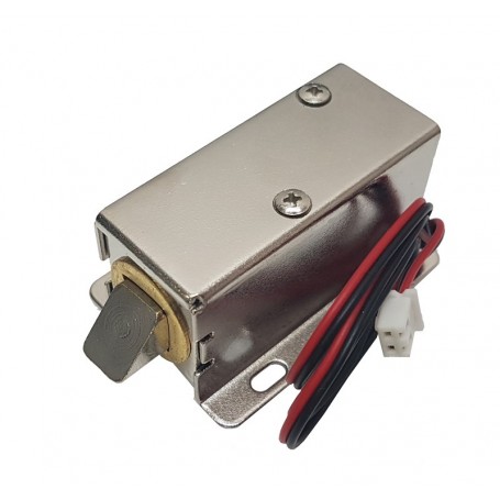

قفل الکترونیکی سلونوئیدی 12 ولت DC با زبانه فلزی کششی، مناسب باز و بسته‌کردن درب‌های سبک با مصرف جریان حدود 0.8 آمپر.
14 رای‌دهنده
30 دیدگاه
13,100,000 ریال
این قفل الکترونیکی از نوع سلونوئیدی بوده و عملکرد آن بر پایه یک سیم‌پیچ الکترومغناطیسی طراحی شده است. در این ساختار، زبانه فلزی قفل نقش هسته سلونوئید را ایفا می‌کند و در حالت عادی بدون مصرف انرژی، در وضعیت قفل باقی می‌ماند. با اعمال ولتاژ DC در بازه 9 تا 12 ولت به سیم‌پیچ، میدان مغناطیسی ایجاد شده و زبانه به داخل کشیده می‌شود که این عمل باعث آزاد شدن درب خواهد شد.
طراحی زبانه به‌صورت مورب انجام شده تا در نصب‌های مختلف انعطاف‌پذیری بالایی داشته باشد و امکان تغییر جهت زبانه با باز کردن پیچ‌های بدنه وجود دارد. بدنه فلزی مستحکم، ابعاد مناسب و براکت نصب یکپارچه، این قفل را برای کاربردهای نیمه‌صنعتی و خانگی ایده‌آل کرده است. مصرف جریان در حدود 0.8 آمپر بوده و در لحظه تحریک، نیازمند منبع تغذیه پایدار یا درایور مناسب مانند رله یا ماژول ماسفت است. این قفل گزینه‌ای مطمئن برای سیستم‌های کنترل دسترسی ساده، پروژه‌های هوشمندسازی و کاربردهای DIY محسوب می‌شود.
  • ولتاژ کاری: 9 تا 12 ولت DC
  • جریان نامی: 0.8 آمپر
  • نوع عملکرد: سلونوئیدی زبانه‌ای
  • ابعاد بدنه: 53 × 43 × 28 میلی‌متر
  • طول زبانه: 10.5 میلی‌متر
  • فاصله محل پیچ‌های نصب: 34 میلی‌متر
  • جنس بدنه: فلزی

This electronic door lock operates using a solenoid-based mechanism in which a metal latch functions as the movable core of an electromagnetic coil. In its default state, the lock remains closed without consuming power. When a DC voltage in the range of 9 to 12 volts is applied, the solenoid coil is energized, pulling the latch inward and allowing the door to open.
The slanted metal latch is designed to improve mechanical compatibility and can be repositioned by loosening the enclosure screws, enabling flexible installation in different orientations. The robust metal housing, integrated mounting bracket, and compact size make this solenoid lock suitable for residential and light industrial applications. With a nominal current of around 0.8 A, a stable power supply and a proper driver such as a relay or MOSFET module are recommended. This lock is well suited for basic access control systems, smart home projects, and embedded control applications.
Specifications
  • Operating voltage: 9 to 12 V DC
  • Rated current: 0.8 A
  • Operating type: Solenoid latch lock
  • Body dimensions: 53 × 43 × 28 mm
  • Latch length: 10.5 mm
  • Mounting hole spacing: 34 mm
  • Housing material: Metal
  • Default state: Locked without power

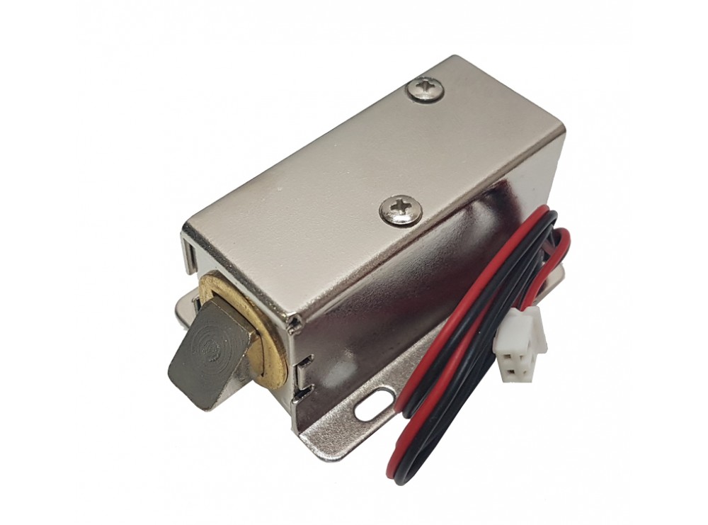

    سلام جهت زبانه تو عکسی که گذاشتین با اون عکس متحرکی که گذاشتین فرق داره آیا قابلیت چرخواندن داره؟
      فرشید پرواری سلام، بله با عکس متحرک تفاوت دارد و قابلیت چرخاندن ندارد.
