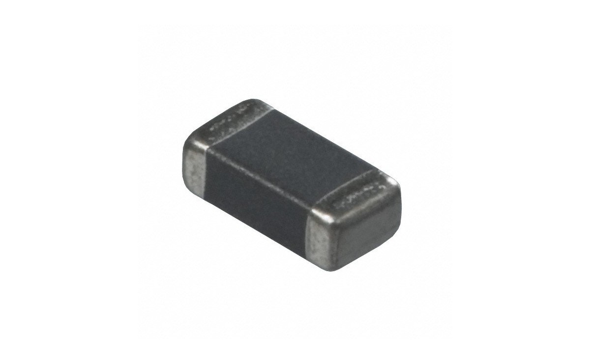

سلف SMD 1uH پکیج 1206
کد کالا: 2031003010
سلف 1 میکروهانری پکیج 1206 SMD

سلف یک المان الکترونیکی 2 پایه غیر فعال (Passive) است که در مقابل تغییرات جریان الکتریکی از خود مقاومت نشان می دهد .
به طور کلی سلف ها در برابر جریان مستقیم ( DC ) مانند یک تکه سیم عمل می کنند . اما فرکانس های بالا را از خود عبور نمی دهند و برای هر سلفی با توجه به اندوکتانس فرکانس های قابل عبور ، متفاوت اند.
هنگام عبور جریان از سلف ، انرژی به صورت میدان مغناطیسی موقت در کویل ( پیچه ) ذخیره می شود . هنگامی که جریان سلف تغییر می کند ، مقدار میدان مغناطیسی اطاف سلف نیز دچار تغییراتی می شود و این تغییرات باعث بوجود آمدن یک اختلاف پتانسیل در رسانا می شوند و باعث بوجود آمدن یک جریان در جهت مخالف تغییرات جریان بوجود آمده می گردد .
ساخت فیلتر های فرکانسی
مدارات سوییچنگ
مبدل های DC-DC
INDUCTOR MULTILAYER 1UH 1206
P/N: WL3216Q0KTKT
Inductance: 1uH
Current Rating: 25mA
Tolerance: 10%
Material-Core: Ferrite
Type: Ferrite Core
Shielding: Unshielded
Package / Case :1206 (3216 Metric)
Size / Dimension: 0.125" L x 0.063" W x 0.024" H (3.20mm x 1.60mm x 0.80mm)
Mounting Type: Surface Mount
Frequency - Test :2MHz
Manufacturer: Well
Lead-Free Status
RoHS Status
