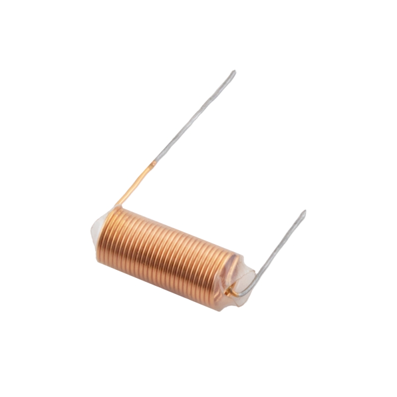

سلف هوایی با اندوکتانس 1.6µH مناسب برای تنظیم و لودینگ مدارهای RF در محدوده 49MHz با Q بالا و ساختار سیم‌پیچ مسی بدون هسته
1 رای‌دهنده
1 دیدگاه
225,000 ریال
این سلف از نوع هسته‌هوایی (Air Core Inductor) بوده و توسط شرکت SAMMO تحت برند SAN-HA Electronics در کره جنوبی تولید می‌شود. طراحی آن برای کاربردهای فرکانس بالا (VHF) و مدارهای تنظیم (Tuning) در محدوده 49MHz انجام شده است. ساختار بدون هسته و استفاده از سیم مسی با قطر 0.4mm موجب دستیابی به ضریب کیفیت بالا (Q) و حداقل تلفات در سیگنال‌های RF می‌شود. مقدار اندوکتانس این مدل برابر 1.6µH در فرکانس تست 100kHz است و با تغییر فاصله بین حلقه‌ها امکان تنظیم دقیق در محدوده کاری فراهم می‌گردد. این نوع سلف‌ها به دلیل پایداری حرارتی بالا و رفتار خطی در دامنه‌های فرکانسی وسیع، در سیستم‌های مخابراتی، مدارات نوسان‌ساز و آنتن‌مچینگ کاربرد گسترده دارند.
  • نوع سلف: هسته‌هوایی (Air Core)
  • اندوکتانس: 1.6µH در 100kHz
  • تلرانس: ±10%
  • جریان مجاز: وابسته به کاربرد RF (معمولاً زیر 0.5A)
  • قطر سیم: 0.4mm
  • قابل تنظیم: بله (با فشردن یا کشیدن سیم‌پیچ)
  • پکیج: Through Hole محوری
  • فرکانس کاری توصیه‌شده: 49MHz
  • جنس هادی: مس خالص (Bare Copper)
این سلف به‌طور ویژه در مدارهای فرکانس بالا و پروژه‌های مخابراتی مورد استفاده قرار می‌گیرد و برای طراحانی که به تنظیم دقیق در محدوده 49MHz نیاز دارند گزینه‌ای ایده‌آل است.
  • گیرنده و فرستنده‌های 49MHz
  • ماژول‌های بی‌سیم RF
  • مدارهای نوسان‌ساز LC
  • مدارهای آنتن‌مچینگ (Antenna Matching)
  • تجهیزات RC و کنترلی
  • پروژه‌های آموزشی RF
  • فیلترهای فرکانس بالا
  • مدارات تقویت‌کننده سیگنال RF
  • سیستم‌های تله‌متری و مخابرات کوتاه‌برد
