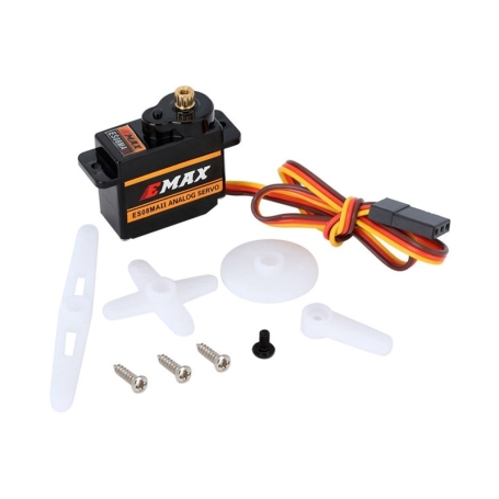

سروو موتور دنده فلزی EMAX ES08MA II
کد کالا: 3202005013
سروو موتور آنالوگ میکرو 12 گرمی با دنده فلزی، ولتاژ کاری 4.8 تا 6 ولت DC و گشتاور حداکثر 2.0 کیلوگرم بر سانتی‌متر برای کاربردهای دقیق و سبک
8,800,000 ریال
موتور سروو ایمکس ES08MA II یک سروو میکرو آنالوگ با دنده‌های فلزی است که برای پروژه‌هایی طراحی شده که در آن‌ها وزن کم، دقت حرکتی و دوام مکانیکی اهمیت بالایی دارد. استفاده از دنده‌های فلزی موجب افزایش طول عمر، پایداری موقعیت و تحمل بهتر تنش‌های مکانیکی نسبت به سرووهای دارای دنده پلاستیکی می‌شود. این سروو با وزن 12 گرم، گزینه‌ای مناسب برای سیستم‌هایی است که محدودیت وزن دارند اما همچنان به گشتاور قابل اتکا نیازمند هستند.
این مدل در بازه ولتاژ 4.8 تا 6 ولت DC کار می‌کند و در ولتاژهای مختلف، تعادل مناسبی بین سرعت و گشتاور ارائه می‌دهد. سرعت عبور 0.12 ثانیه برای چرخش 60 درجه در ولتاژ 4.8 ولت و 0.10 ثانیه در 6 ولت، امکان پاسخ‌دهی سریع و کنترل دقیق موقعیت را فراهم می‌کند. سیستم کنترلی آنالوگ به همراه پهنای نوار مرده کم، باعث حرکت نرم‌تر و کاهش لرزش در وضعیت‌های ثابت می‌شود.
اتصال سه‌سیم استاندارد، سازگاری کامل با گیرنده‌های RC، بردهای کنترلی و میکروکنترلرها را فراهم کرده و راه‌اندازی آن را ساده می‌کند. زاویه کاری 180 درجه با محدودیت مکانیکی، کنترل پایدار در محدوده حرکتی مشخص را تضمین می‌کند و این ویژگی‌ها، ES08MA II را به گزینه‌ای قابل اعتماد برای پروژه‌های آموزشی و کاربردی تبدیل می‌سازد.
  • مدل: EMAX ES08MA II
  • نوع: موتور سروو میکرو آنالوگ
  • ولتاژ کاری: 4.8V تا 6.0V DC
  • جریان مصرفی: 200mA برای هر 60 درجه
  • گشتاور در 4.8V: 1.6kg.cm
  • گشتاور در 6.0V: 2.0kg.cm
  • سرعت در 4.8V: 0.12s برای 60 درجه
  • سرعت در 6.0V: 0.10s برای 60 درجه
  • زاویه کاری: 180 درجه با محدودیت مکانیکی
  • نوع دنده: فلزی
  • سیستم کنترل: آنالوگ
  • پهنای نوار مرده: ≤10µs
  • وزن: 12g
  • ابعاد: 23 × 11.5 × 24mm
  • طول کابل: 25cm
  • نوع کانکتور: استاندارد Futaba / JR
  • دمای کاری: 0 تا +55 درجه سانتی‌گراد
این سروو موتور برای کاربرانی مناسب است که به یک عملگر کوچک، دقیق و مقاوم نیاز دارند و می‌خواهند بدون افزایش وزن کلی سیستم، کنترل مطمئن حرکت را پیاده‌سازی کنند. ترکیب دنده فلزی، سرعت مناسب و سازگاری الکتریکی بالا، آن را برای پروژه‌های عملی، آموزشی و نیمه‌حرفه‌ای به انتخابی قابل اعتماد تبدیل می‌کند.
  • بازوهای رباتیک سبک
  • ربات‌های آموزشی و دانش‌آموزی
  • مدل‌های پروازی RC با محدودیت وزن
  • مکانیزم‌های پن و تیلت دوربین
  • پروژه‌های آردوینو و میکروکنترلری
  • قفل‌ها و عملگرهای مکانیکی کوچک
  • خودروهای کنترلی مقیاس کوچک
  • سیستم‌های موقعیت‌یابی دقیق
  • مکانیزم‌های آزمایشگاهی سبک

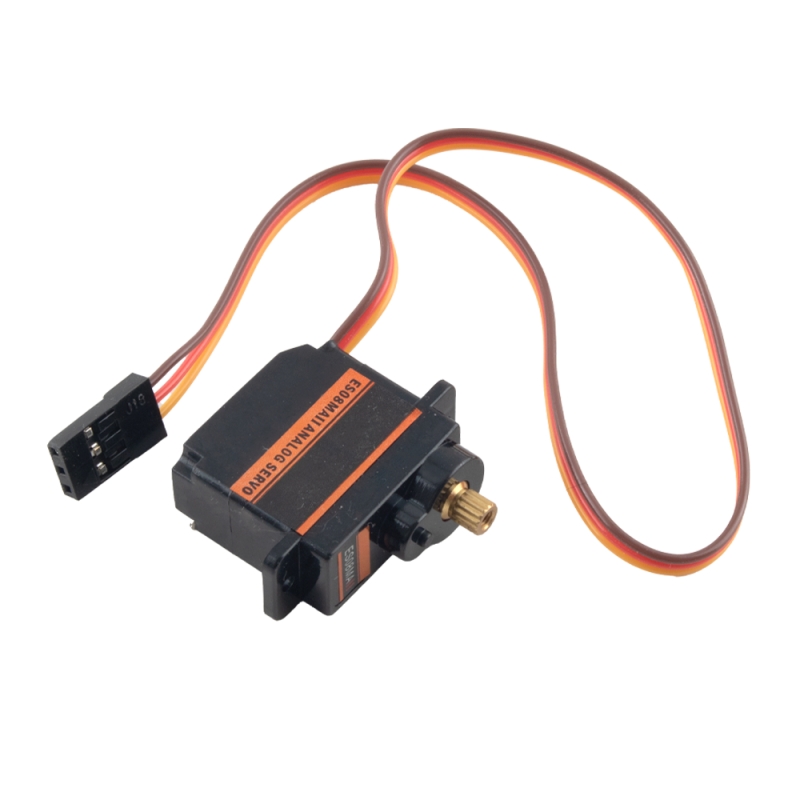

The EMAX ES08MA II is a compact analog mini servo motor engineered for applications where low weight, reliable positioning, and mechanical durability are critical. With a total weight of only 12g, this servo is well suited for systems that require precise motion control without adding unnecessary mass. The use of metal gears significantly improves wear resistance, positional stability, and long-term reliability compared to plastic gear servos.
Operating within a voltage range of 4.8V to 6.0V DC, the ES08MA II delivers a balanced performance between speed and torque across different supply levels. It provides fast response times, achieving 60-degree rotation in 0.12 seconds at 4.8V and 0.10 seconds at 6.0V, making it suitable for applications that demand quick and accurate movement. The analog control system combined with a narrow dead band width ensures smooth motion and reduced jitter at holding positions.
The standard three-wire interface allows easy integration with RC receivers, servo controllers, and microcontroller platforms. With a mechanically limited 180-degree operating angle, the servo offers predictable and stable motion control, making it a dependable choice for both educational and practical electronic projects.
Specifications
  • Model: EMAX ES08MA II
  • Type: Mini analog servo motor
  • Operating voltage: 4.8V–6.0V DC
  • Current consumption: 200mA per 60°
  • Torque at 4.8V: 1.6kg·cm
  • Torque at 6.0V: 2.0kg·cm
  • Speed at 4.8V: 0.12s / 60°
  • Speed at 6.0V: 0.10s / 60°
  • Operating angle: 180° mechanical limit
  • Gear type: Metal gear
  • Control system: Analog
  • Dead band width: ≤10µs
  • Weight: 12g
  • Dimensions: 23 × 11.5 × 24mm
  • Cable length: 25cm
  • Connector type: Standard Futaba / JR
  • Operating temperature: 0°C to +55°C
Typical Applications
This servo motor is ideal for users who need a compact, accurate, and mechanically robust actuator for lightweight systems. Its combination of metal gears, fast response, and broad compatibility makes it suitable for a wide range of control and automation projects.
  • Lightweight robotic arms
  • Educational and training robots
  • RC aircraft and models with weight constraints
  • Camera pan and tilt mechanisms
  • Arduino and microcontroller projects
  • Small mechanical actuators and locks
  • Miniature RC vehicles
  • Precision positioning systems
  • Laboratory and experimental mechanisms
