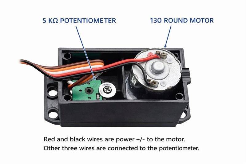

این سروو موتور فرمان RC پنج‌سیمه یک عملگر قدرتمند و دقیق برای پروژه‌های کنترلی، رباتیک و خودروهای مدل است. برخلاف سرووهای استاندارد سه‌سیمه، این مدل برد کنترلی داخلی ندارد و با پتانسیومتر داخلی 5KΩ امکان دریافت فیدبک زاویه‌ای مستقیم را فراهم می‌کند؛ بنابراین مناسب سیستم‌هایی است که کنترل زاویه به‌صورت خارجی (PLC، MCU، درایور سفارشی) انجام می‌شود.
  • نوع: سروو فرمان RC با فیدبک زاویه (بدون برد کنترل)
  • گشتاور نامی: 8Kg·cm (SP8KG)
  • ولتاژ کاری: DC 3V
  • زاویه چرخش: حدود 180 درجه
  • تعداد سیم: 5 سیمه
      • 2 سیم موتور (قرمز/مشکی: + و − موتور)
      • 3 سیم پتانسیومتر فیدبک (خروجی زاویه)
  • پتانسیومتر داخلی: 5KΩ
  • گیربکس: پلاستیکی
  • طول کابل: حدود 50 میلی‌متر
  • این مدل کنترلر داخلی ندارد؛ برای استفاده صحیح باید از درایور یا مدار کنترلی خارجی بهره ببرید.
  • تغذیه مستقیم بدون کنترل مناسب می‌تواند به موتور آسیب بزند.

This 5-wire RC steering servo is a powerful and precise actuator for control, robotics and model car projects. Unlike standard 3-wire servos, this model does not have an internal control board and provides direct angle feedback with an internal 5KΩ potentiometer; therefore, it is suitable for systems where angle control is performed externally (PLC, MCU, custom driver).
specifications
Type: RC steering servo with angle feedback (without control board)
Rated torque: 8Kg·cm (SP8KG)
Working voltage: DC 3V
Rotation angle: about 180 degrees
Number of wires: 5 wires
2 motor wires (red/black: + and − motor)
3 feedback potentiometer wires (angle output)
Internal potentiometer: 5KΩ
Gearbox: plastic
Cable length: about 50 mm

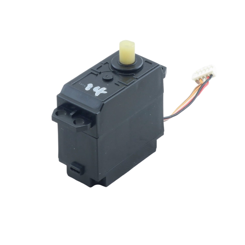

  • محمد امین نوروزی | 9 ماه پیش
    سلام و عرض ادب کنار این سروو . سری ارسال میشه؟
    • پشتیبانی | 9 ماه پیش
      محمد امین نوروزی سلام سرور به صورت معمولی و بدون هیچ گونه سری ارسال میگردد. (مطابق تصاویر)
  • بهزاد شاهین | 9 ماه پیش
    باسلام
    این سروو موتورها خیلی خاص هستن و بندرت استفاده میشن و مدار فیدبک و این چیزا ندارن! درواقع برخی ماشین های کنترلی آرسی نظیر WLTOYS اومدن یه حقه زدن اونم اینکه مدار کنترل سروو رو بجای اینکه داخل خود سروو بذارن (مثل خیلی از سرووهای مرسوم بازار که سه سیمه هستن) اومدن داخل برد گیرنده رادیوکنترل گذاشتن! اینکار رو کردن تا اگر سروو شما خراب شد یا چرخ دنده اش شکسته شد شما فقط و فقط از همون سروو 5 سیمه برید بخرید و نتونید سروو 3 سیمه نصب کنید که خیلی گرونتر از سروو معمولی سه سیمه هست! البته اینم راه حل داره.
