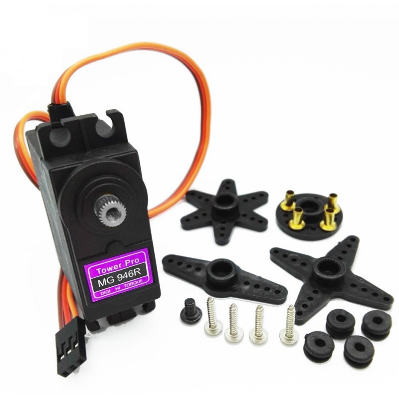

سروو موتور دنده پلاستیکی MG946 توان 13 کیلو - 360 درجه
کد کالا: 3202005027
MG946 با ولتاژ کاری 4.8 الی 6.6 ولت و وزن 58 گرمی، 13 کیلو گشتاور ، زاویه چرخش 360 درجه‌ای
4.3
10 رای‌دهنده
8 دیدگاه
7,440,000 ریال
MG946 با ولتاژ کاری 4.8 الی 6.6 ولت و وزن 55 گرمی، 13 کیلو گشتاور ، زاویه چرخش 360 درجه‌ای و سرعت قابل قبولی دارد، لذا برای مصارف مختلفی قابل استفاده است. سروو موتور دنده پبلاستیک MG946 سروو محبوب ربات ها، هواپیماهای مدل، سازندگان قایق و… با گشتاور نهایی 13 کیلوگرم
این سروو کاملاً استاندارد بوده و همانند سایر موتورها راه اندازی ساده ای دارد، از نظر فیزیکی کاملاً شبیه MG995 و MG996 طراحی شده است، لذا می توانید بدون نگرانی این سرووها رو با یکدیگر تعویض نمایید.
وزن: 55g
ابعاد:40.7mm *19.7mm *42.9mm
گشتاور:  10.5kg/cm (ولت4.8), 13kg/cm(ولت 6.0)
سرعت(عملیاتی):     0.20sec/60degree (ولت4.8), 0.17sec/60degree(ولت 6.0)
ولتاژ(عملیاتی):  4.8v -6.6v
دما: 0deg -55deg
پهنای باند: 1us
طول سیم  رابط:32cm
نوع بلبرینگ: دو بلبرینگ بال
ساخت ربات‌های انسان‌نما
کنترل بازوها و گیره‌های رباتیکی
مدل‌های رادیوکنترلی مانند قایق‌ها و هواپیماها
مکانیزم‌هایی که نیاز به چرخش آزاد دارند
لطفا در نظر داشته باشید که سروو موتورهای 360 درجه، قابلیت گرفتن درجه همانند مدل های 180 درجه نداشته و فقط مقدار دور موتور تغییر می کند.
