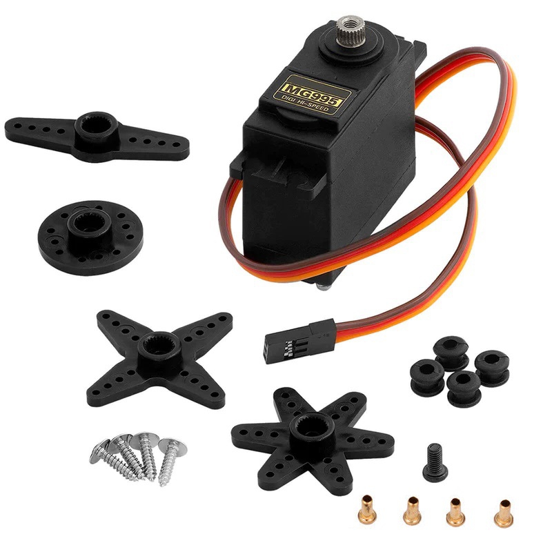

سروو موتور MG995 با دنده‌های پلاستیکی، نسخه‌ای سبک‌تر از مدل‌های دنده فلزی است که برای پروژه‌هایی با نیاز به گشتاور بالا و وزن کمتر طراحی شده است. این سروو با قابلیت چرخش 180 درجه و کنترل از طریق سیگنال PWM، انتخابی مناسب برای کاربردهایی است که دقت و قدرت متوسط مورد نیاز است. دنده‌های پلاستیکی آن عملکردی نرم و بی‌صدا فراهم می‌کنند، هرچند در مقایسه با دنده‌های فلزی مقاومت کمتری در برابر سایش دارند. این سروو با اکثر میکروکنترلرها و گیرنده‌ها سازگار است و برای پروژه‌های رباتیک، مدل‌های پروازی و سیستم‌های کنترلی ایده‌آل می‌باشد.
ولتاژ کاری: 4.8 تا 7.2 ولت
گشتاور در 4.8 ولت: 13 کیلوگرم‌سانتی‌متر (180.5 اونس-اینچ)
گشتاور در 6.0 ولت: 15 کیلوگرم‌سانتی‌متر (208.3 اونس-اینچ)
سرعت در 4.8 ولت (بدون بار): 0.17 ثانیه برای 60 درجه
سرعت در 6.0 ولت (بدون بار): 0.13 ثانیه برای 60 درجه
زاویه چرخش: 180 درجه (±10 درجه)
نوع دنده: پلاستیکی
پهنای باند مرده: 5 میکروثانیه
ابعاد: 40.7 × 19.7 × 42.9 میلی‌متر
وزن: 58 گرم
طول سیم: 300 میلی‌متر
نوع کانکتور: استاندارد نوع S (سازگار با اکثر گیرنده‌ها)
محدوده دمای کاری: 0 تا 55 درجه سانتی‌گراد
پروژه‌های رباتیک متوسط
مدل‌های پروازی و هواپیماهای کنترل از راه دور
بازوهای مکانیکی و گیره‌های الکترونیکی
پروژه‌های آردوینو و میکروکنترلرها
سیستم‌های کنترل از راه دور
پروژه‌های DIY و آموزشی
Compliant with most standard receiver connector: Futaba, Hitec, Sanwa, GWS etc...
Great for truck, Boat, Racing Car, Helicopter and Airplane.
Power Supply: Through External Adapter.
Stable and Shock Proof. - Coreless Motor - Metal Gear - Double Ball Bearing -
Connector Wire Length 300mm
Dimension : 40mm x 19mm x 43mm
Net weight: 58g
Color: Black
Operating Speed : 0.17sec / 60 degrees (4.8V no load)
Operating Speed : 0.13sec / 60 degrees (6.0V no load)
Stall Torque : 13 kg-cm (180.5 oz-in) at 4.8V
Stall Torque : 15 kg-cm (208.3 oz-in) at 6V
Operation Voltage : 4.8 - 7.2Volts
Gear Type: All Metal Gears
Connector Wire: Heavy Duty, 11.81\\\" (300mm)

  • mohammad khaleghnia | 2 سال پیش خریدار
    سلام ممنون از سایت شما محصولات به دستم رسید .
    خواستم به اطلاع شما و دوستان برسونم که سرعت این سرووها در عمل نصف سرعت سرووهای میکرو دو کیلویی هست . برای پرنده های اسلو فلای و رباط خوبه ولی بدرد پرنده اکروبات نمیخورن.
