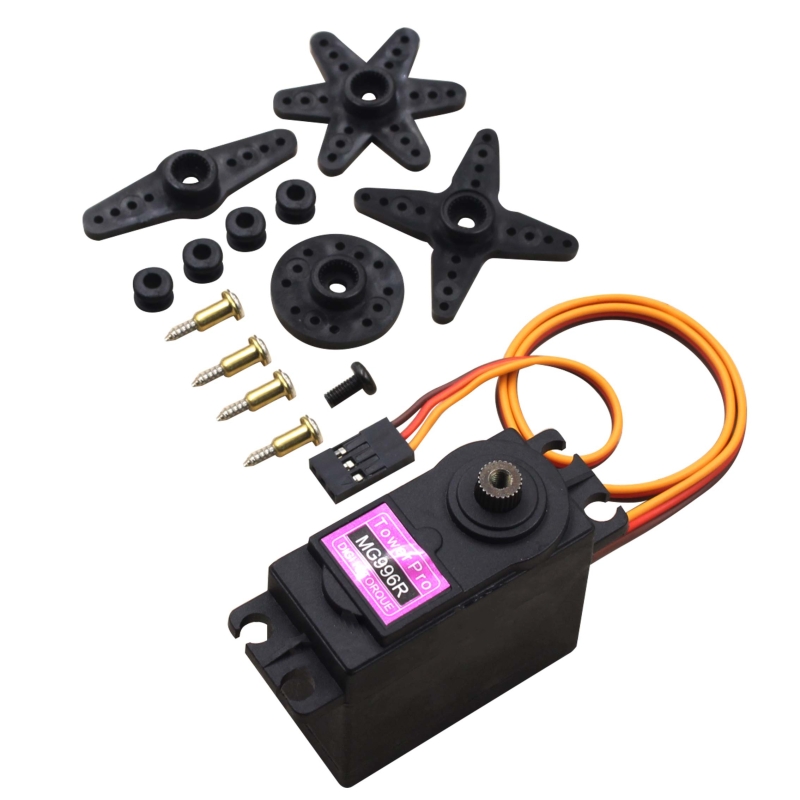

سروو MG996R نسخه‌ای ارتقا یافته از MG995 است و با کنترل دیجیتال و گیربکس پلاستیکی طراحی شده است. این سروو قادر به چرخش تقریبی 0 تا 180 درجه 0.5 تا 2.5 میلی ثانیه پالس PWM) است و با ولتاژ 4.8 تا 7.2 ولت تغذیه می‌شود
. با وجود استفاده از دنده پلاستیکی، توانایی تولید گشتاور بالا را برای پروژه‌هایی مانند رباتیک، هواپیما و خودروهای کنترلی فراهم می‌کند. کنترل دیجیتال همراه با بلبرینگ‌های دوبل، پاسخگویی سریع و پایداری را در تغییر زاویه تضمین می‌کند.
ولتاژ کاری: 4.8 – 7.2 ولت DC
گشتاور قفل:
4.8 ولت : 9.40 کیلوگرم سانتی متر
6 ولت : 11 کیلوگرم سانتی متر
 سرعت بدون بار:
4.8 ولت : 0.19 ثانیه برای 60 درجه
6 ولت : 0.15 ثانیه برای 60 درجه
زاویه چرخش: تقریبی 0–180° (پالس PWM 0.5–2.5 ms @ 50 Hz)
نوع کنترل: دیجیتال، پالس پهنای 5۰ Hz
نوع گیربکس: پلاستیکی با بلبرینگ دوبل
این سروو با ترکیب عملکرد دیجیتال، گشتاور بالا و وزن مناسب، برای کاربردهایی همچون ربات‌های سبک، هواپیماها و خودروهای کنترلی، بازوهای رباتیک و سیستم‌های مکانیکی دقیق گزینه‌ای ایده‌آل است.

Torque:
4.8V: 130.54 oz-in (9.40 kg-cm)
6.0V: 152.76 oz-in (11.00 kg-cm)
Speed:
4.8V: 0.19 sec/60°
6.0V: 0.15 sec/60°
Weight:1.94 oz (55.0 g)
Dimensions:
Length:1.60 in (40.7 mm)
Width:0.78 in (19.7 mm)
Height:1.69 in (42.9 mm)
Rotation/Support:Dual Bearings
Pulse Cycle: 1 ms
Connector Type: JR
