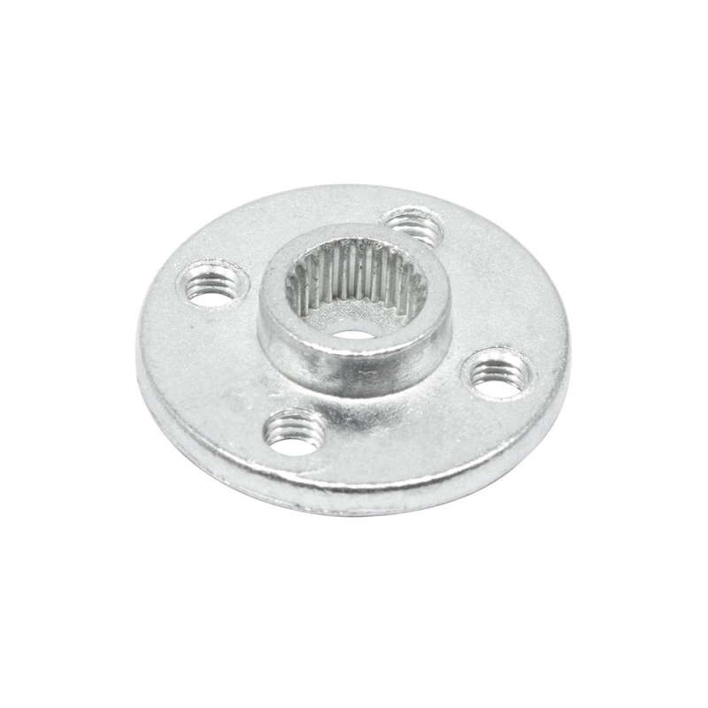

فلنج فلزی سروو موتور قطر 20mm
کد کالا: 3202005022
فلنج فلزی سروو موتور قطر 20mm یک بازوی اتصال مقاوم برای سروو موتورهای استاندارد است که جهت انتقال حرکت و اتصال مکانیکی در پروژه‌های رباتیک و مکانیزمی استفاده می‌شود. این قطعه با طراحی 25 دندانه و سوراخ‌های نصب مناسب برای سروو موتورهای رایج مانند MG995 و MG996 کاربرد دارد.
1,410,000 ریال
فلنج فلزی سروو موتور یا Servo Horn یک قطعه مکانیکی برای اتصال سروو موتور به بخش‌های متحرک در پروژه‌های رباتیک، مکانیزم‌های کنترلی و سازه‌های حرکتی است. این مدل از جنس فلز ساخته شده و نسبت به نمونه‌های پلاستیکی مقاومت مکانیکی بیشتری در برابر فشار و گشتاور دارد.طراحی 25 دندانه این فلنج باعث سازگاری با بسیاری از سروو موتورهای استاندارد می‌شود. وجود سوراخ‌های نصب روی فلنج امکان اتصال آسان به بازوها، لینک‌ها، براکت‌ها و قطعات مکانیکی مختلف را فراهم می‌کند.این فلنج برای استفاده در پروژه‌هایی مانند رباتیک، بازوهای مکانیکی، سیستم‌های حرکتی و سازه‌های مبتنی بر سروو موتور مناسب است. وزن کم آن باعث می‌شود بدون ایجاد بار اضافی قابل توجه روی سروو موتور مورد استفاده قرار گیرد.
  • نوع: فلنج سروو موتور (Servo Horn)
  • جنس: فلز
  • تعداد دندانه: 25 دندانه
  • قطر فلنج: 20mm
  • قطر سوراخ شافت: 5.5mm
  • قطر سوراخ‌های نصب: 2.5mm
  • فاصله سوراخ‌های نصب: حدود 14mm
  • تعداد سوراخ نصب: 4 عدد
  • نوع رزوه سوراخ‌ها: M3
  • وزن: حدود 2g
  • سازگاری: سروو موتورهای استاندارد مانند MG995، MG996 و مدل‌های مشابه
  • ساخته شده از فلز با استحکام مکانیکی مناسب
  • مناسب برای انتقال حرکت سروو موتور
  • دارای طراحی 25 دندانه برای اتصال استاندارد
  • دارای چندین سوراخ نصب برای اتصال مکانیکی
  • وزن کم و مناسب برای پروژه‌های رباتیکی
  • قابل استفاده در مکانیزم‌های حرکتی
فلنج فلزی سروو موتور برای اتصال محور سروو موتور به اجزای مکانیکی و انتقال حرکت در سیستم‌های کنترلی استفاده می‌شود. این قطعه در پروژه‌های رباتیک، بازوهای مکانیکی، سیستم‌های موقعیت‌دهی و مکانیزم‌هایی که نیاز به حرکت دقیق دارند کاربرد دارد.
  • ساخت ربات‌ها
  • بازوهای رباتیکی
  • مکانیزم‌های حرکتی
  • پروژه‌های Arduino و میکروکنترلری
  • سیستم‌های کنترل موقعیت
  • سازه‌های مکانیکی متصل به سروو موتور
Description
Mounting Hole Spacing: approx.14mm
Servo Disc Diameter: approx.20mm
Pinking Aperture: approx.5.5mm
Support the robot bracket of the house
Suitable for Hitec, Parallax, Fraser brand (size is about 20x 40 x 36 mm) standard steering gear
Helm Roundel Suitable for most standard servo MG995 MG996 TR213
Weight: 2g (four hole is all M3 threaded hole)
