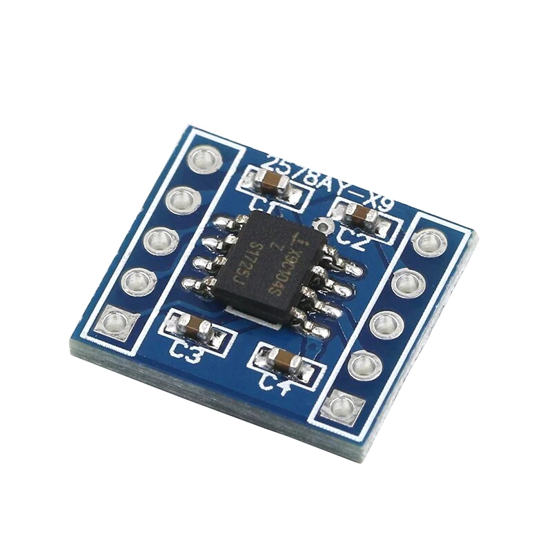

پتانسیومترهای دیجیتال را میتوان مانند یک POT معمولی در مدار قرار داده و با ارتباط سریال مقدار آن را کنترل کرد.
 پتانسیومترها از قطعات کاربردی الکترونیک هستند و در کنترل حجم صدای سیستم استریو و یا تنظیم روشنایی اتاقتان کاربرد دارند. مشکل پتانسیومترهای معمول مکانیکی این است که میکروکنترلرها نمیتوانند با آنها ارتباط برقرار کنند. پتانسیومترهای دیجیتال این مشکل را حل کرده اند. پتانسیومترهای دیجیتال را مانند یک POT معمولی در مدار ببندید و با ارتباط سریال آن را کنترل کنید. پتانسیومترهای مکانیکی که از طرف سازنده بصورت خطی یا لگاریتمی ساخته میشوند. ولی رفتار یک POT دیجیتال را شما و کد برنامه نویسی شما تعریف و کنترل میکند. به عبارت دیگر پتانسیومترهای دیجیتال را میتوان متناسب با کد برنامه نویسی بصورت خطی یا لگاریتمی و یا هر رفتار متناسب با کاربرد تعریف نمود. این ویژگی از مزیتهای این المان دیجیتال است. در سیستمهایی که از تعداد زیادی پتانسیومتر مکانیکی استفاده میکنند میتوانید با ترکیب یک روتاری انکودر و تعداد متناسبی از پتانسیومترهای دیجیتال، یک پتانسیومتر هوشمند ایجاد کنید تا بتواند بجای همه پتانسیومترهای مکانیکی عمل کند.
1) Wide voltage (3V-5V) power supply. Chip X9C104S; PCB board size:1.5x1.3CM
2) 10K span potentiometer.
3) potentiometer intermediate tap between 0-10k slide Total 100 (potentiometer wiper typical impedance 40 ohms)
4) digital potentiometer VL and VH port corresponding to the lower and upper sliding rheostat allows the input voltage range -5V to + 5V.
5) Digital Potentiometer module with a test program, the program code for the C language code, sub-module prepared. Code includes: the main function, sub-function display, buttons and Functions of each module header files, you can use KEIL4 open source code by the line test and learning.

    سلام خسته نباشید، این ماژول دوباره موجود میشه؟
  • محمد اسکندریار | 4 سال پیش
    باسلام و خسته نباشید ایا امکان استفاده برد ادرینو برای این ماژول امکان پذیر است ؟
      محمد اسکندریار سلام ، بلی می توانید با استفاده از برد آردوینو نیز راه اندازی نمایید .
  • فرید عبدالعلی زاده | 5 سال پیش
    سلام و خسته نباشید.
    میشه Vh رو به ۱۰ ولت VL رو به صفر وصل کرد؟ یعنی ۱۰ ولت .
      فرید عبدالعلی زاده سلام، خیر نمی شود
      دیتشایت را مطالعه کنید
