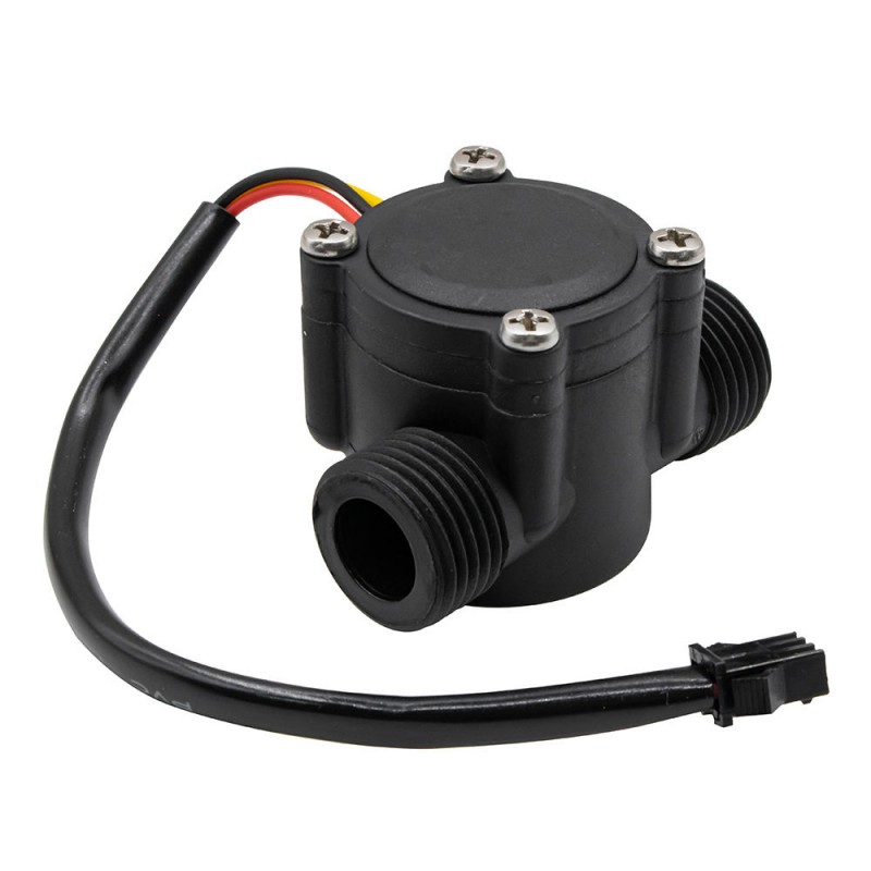

سنسورجریان آب از بدنه تمام پلاستیکی ساخته شده است.از اجزای داخلی این سنسور میتوان به رتور آب و سنسور اثر هال اشاره کرد.در این سنسور با عبور جریان آب از رتور ،رتور شروع به چرخش میکند.با تغییر شدت جریان آب ، سرعت چرخش رتور نیز تغییر میکند .سنسور اثر هال نیز متناسب با تغییر سرعت رتور خروجی پالس ایجاد میکند.

  • رضا مهمدی کرتلائی | 1 سال پیش
    سلام وقت بخیر آیا این محصول وقتی مخزن آب پر میشه اتومات ای رو قطع می‌کنه میشه ساده توضیح بدید کاربردش چیه
      رضا مهمدی کرتلائی سلام، سنسور جریان آب YF-S201 به‌تنهایی قادر به قطع خودکار جریان آب هنگام پر شدن مخزن نیست. این سنسور تنها با اندازه‌گیری جریان آب و تولید پالس‌های الکتریکی، اطلاعاتی در مورد میزان آب عبوری ارائه می‌دهد. برای ایجاد عملکرد قطع خودکار، نیاز به ترکیب این سنسور با سنسور سطح آب (مانند سنسور اولتراسونیک یا شناوری) و یک میکروکنترلر (مثل آردوینو) دارید. با برنامه‌نویسی مناسب، می‌توانید زمانی که سطح آب به مقدار مشخصی رسید، دستور قطع جریان را صادر کنید.
