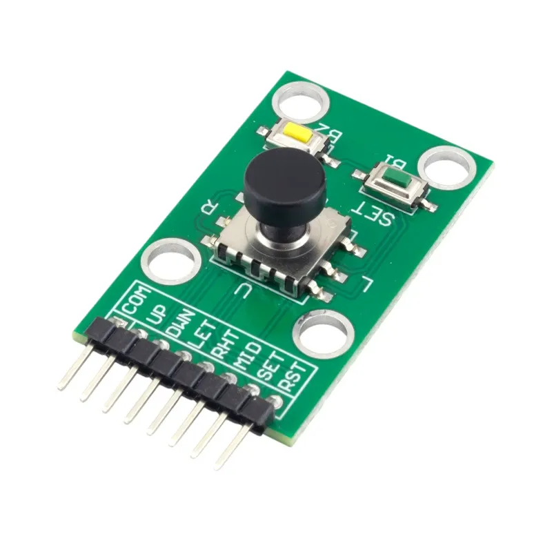

ماژول جوی استیک 5 جهته Five-way 5D Joystick
ماژول جوی استیک 5 جهته 5D راهکاری ساده برای کنترل منو و ارسال فرمانهای جهتدار در پروژههای میکروکنترلری است. این ماژول علاوه بر جهتهای بالا، پایین، چپ، راست و فشار مرکزی، دارای کلیدهای SET و RST بوده و در مجموع 7 فرمان مستقل در اختیار کاربر قرار میدهد.
- نوع کالا: ماژول جوی استیک دیجیتال
- نوع جوی استیک: Five-way 5D Joystick
- نوع عملکرد: کلید مکانیکی لحظهای
- تعداد جهتها: 4 جهت
- جهتها: بالا، پایین، چپ، راست
- فشار مرکزی: دارد
- کلید SET: دارد
- کلید RST: دارد
- تعداد کل فرمانها: 7
- نوع خروجی: دیجیتال / کلیدی
- خروجی آنالوگ X و Y: ندارد
- پایه مشترک: COM
- تعداد پایهها: 8
- پایهها: COM، UP، DWN، LFT، RHT، MID، SET، RST
- رابط با میکروکنترلر: GPIO دیجیتال
- کانکتور: پینهدر نری 8 پایه رایتانگل
- تعداد سوراخ نصب: 4 عدد
- ابعاد: 41×26mm
این ماژول برای پروژههایی مناسب است که به چند فرمان کاربری در فضای کم نیاز دارند. استفاده از یک جوی استیک 5 جهته بهجای چند کلید جداگانه میتواند ظاهر پنل را منظمتر کرده و کار با دستگاه را سادهتر کند. در پروژههای دارای نمایشگر، میتوان از آن برای حرکت میان گزینههای منو، تغییر مقادیر و تأیید انتخاب استفاده کرد. در پروژههای رباتیک نیز میتواند برای ارسال فرمانهای جهتدار یا انتخاب حالتهای مختلف عملکرد به کار رود. سادگی رابط دیجیتال باعث شده این ماژول برای دانشجویان، سازندگان پروژههای DIY و توسعهدهندگان Arduino و ESP32 نیز مناسب باشد.
- کنترل منوی LCD
- کنترل منوی OLED
- انتخاب گزینههای تنظیمات
- تغییر پارامترهای دستگاه
- ساخت پنل کاربری تجهیزات الکترونیکی
- ارسال فرمان جهت در پروژههای رباتیک
- کنترل دستگاههای اندازهگیری
- ساخت کنترلر دستی دیجیتال
