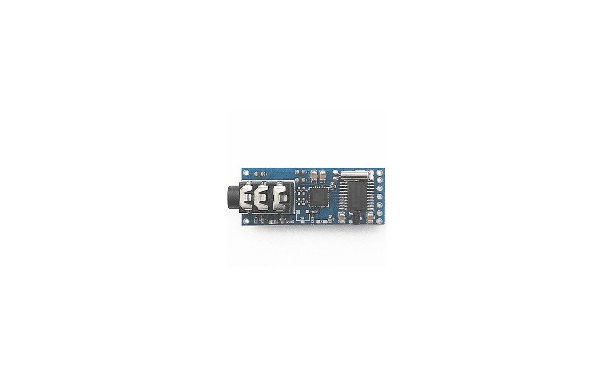

ماژول گیرندهٔ FM استریو با ولتاژ کاری DC 3-6 V، جریان حدود 25 mA، خروجی هدفون ۳.۵ mm، و باند فرکانسی 76-108 MHz
5
(1 رأی‌دهنده)
این ماژول رادیویی به منظور دریافت امواج FM در بازهٔ 76 تا 108 مگاهرتز طراحی شده است و با داشتن خروجی هدفون استریو، امکان اتصال مستقیم به هدفون یا خطوط صوتی فراهم می‌شود. ولتاژ کاری آن از 3 تا 6 ولت بوده و مصرف جریان تقریباً 25 میلی‌آمپر می‌باشد. کنترل فرکانس، حجم صدا و جست‌وجوی خودکار ایستگاه‌ها از طریق دکمه‌های دیجیتالی (S1 تا S5) صورت می‌پذیرد، که برای پروژه‌های الکترونیکی، رادیوی شخصی، وسایل پوشیدنی یا ساخت رادیو قابل‌حمل بسیار مناسب است. وجود رگولاتور ولتاژ روی ماژول باعث پایداری عملکرد در ولتاژ متغیر می‌شود. همچنین ماژول دارای قابلیت جست‌وجوى خودکار ایستگاه‌ها و ذخیرهٔ آن‌ها است، بنابراین کاربر با فشار طولانی دکمه مربوطه، ماژول را در حالت یافتن ایستگاه قرار می‌دهد و پس از یافتن، ذخیره می‌کند. طراحی فشردهٔ ماژولامکان استفاده در باکس باتری یا محفظهٔ باریک را فراهم می‌سازد. این ماژول برای طراحان الکترونیک که به دریافت FM با کنترل دیجیتال نیاز دارند، انتخابی مناسب و به‌صرفه محسوب می‌شود.
  • ولتاژ کاری: 3-6 V DC
  • جریان مصرفی: ≈25 mA
  • باند فرکانسی: 76-108 MHz
  • خروجی صدا: استریو، حداکثر توان ≈20 mW (تنظیمات 0-15 درجه)
  • ابعاد: طول ≈3.5 cm، عرض ≈1.3 cm، ارتفاع ≈0.9 cm (شامل کانکتور هدفون و دکمه‌ها)
  • رابط: کانکتور مادگی استریو ۳٫۵ mm برای هدفون، پین‌های دیجیتالی S1-S5 برای کنترل ماژول
  • کنترل حجم صدا: دکمه S5 با قابلیت ۱۵ درجهٔ تنظیم حجم
  • جست‌وجوی خودکار ایستگاه: با نگه‌داشتن دکمه S5 برای حدود ۳ ثانیه
  • قابلیت ذخیرهٔ ایستگاه‌ها: دارد
  • سازنده: (مشخص نشده)
  • توان خروجی صوت: تا حدود 20 mW
این ماژول برای پروژه‌هایی کاربرد دارد که نیاز به دریافت سیگنال رادیویی FM و پخش صوت استریو دارند. مثلاً ساخت رادیوی قابل‌حمل، اتصال به هدفون یا بلندگو، مدارات آموزشی و DIY، شنود در وسایل پوشیدنی یا ربات‌ها، و نیز افزودن قابلیت رادیویی به دستگاه‌های خارجی. انتخاب این ماژول زمانی بسیار مناسب است که کاربر به ماژولی با مصرف پایین، کنترل ساده دیجیتالی، و خروجی هدفون استریو نیاز دارد.
  •  ساخت رادیوی قابل‌حمل مخصوص هدفون
  •  افزودن ورودی رادیویی FM به سیستم صوتی خانگی کوچک
  •  استفاده در پروژه‌های رباتیک یا خودروهای مدل برای پخش رادیو
  •  مدارات آموزشی الکترونیک برای یادگیری جست‌وجوی ایستگاه و ذخیرهٔ خودکار
  •  ترکیب با میکروکنترلرها برای ساخت رادیوی دیجیتال با کنترل خارجی
  •  استفاده در گجت‌های پوشیدنی با قابلیت پخش رادیو
  •  تعمیر یا جایگزینی ماژول در دستگاه‌های قدیمی با خروجی هدفون
  •  ساخت جعبهٔ پخش موسیقی با قابلیت دریافت FM
  • اضافه کردن رادیوی FM به پروتوتایپ‌های صوتی و آزمایشی
  •  استفاده به عنوان منبع صدای پس‌زمینه در نمایشگاه‌ها یا پروژه‌های هنری
Basic parameters
Dimensions: Length Width 1.3CM X 3.5CM X height 0.9cm ( including audio seat height and buttons )
Operating voltage : DC 3V-6V
Operating Current : 25MA around
Audio Output : Max 20mW (0-15 grade cycle regulation )
Operating frequency range :76-108 Mhz
Frequency adjustment: adjustment buttons
Antenna Connection: You can lead a separate outside , the default audio output cable is connected to the
Scope : FM stereo radio , fixed-frequency receiver , wireless audio transmission
Module Features
  1) board designed audio interface, you can directly insert headphones or audio signal lines , easy to use.
2 ) module with voltage regulator chip , working voltage is wide and good stability.
3 ) on the back of the module with five small buttons , easy to set frequency, output audio power .
4 ) Module width just as the 5th battery diameter , easy into the battery compartment.
5 ) module supports output volume settings
6 ) module operation is simple and convenient , supports semi-automatic station search
7 ) module can directly drive headphones to the module is powered on the formation of a high -quality FM stereo radio
8 ) open bass enhancement
Instructions
1: Press once S1, frequency reduction 0.1Mhz ( long press S1 button for 5 seconds to restore the default values : Frequency 100Mhz
Volume 8 )
S2: press S2, frequency plus 0.1Mhz
S3: press S3, reducing the frequency of 1Mhz
S4: press S4, plus frequency 1Mhz
S5: S5 1-15 level for the volume control button (long press S5 button for 3 seconds to start search, the radio automatically when a stop
Only station search and auto-save, if it continues long press the button , it will be about the station search ... )
Note:
Module powered three seconds after entering the working state, will be automatically saved after each key operation for 3 seconds. When the operating frequency of the module not clear , press S1 button to restore the default value by the length of the module : 100MHz, Volume 8
The module uses the PLL chip production, so the work is very stable, even if the body does not touch the antenna lead to changes in the frequency module , you can rest assured that use . That module is powered receiver , a receiving antenna with headphone cord and use, but also can be used alone leads antenna , use a soft wire or rod , the better.
