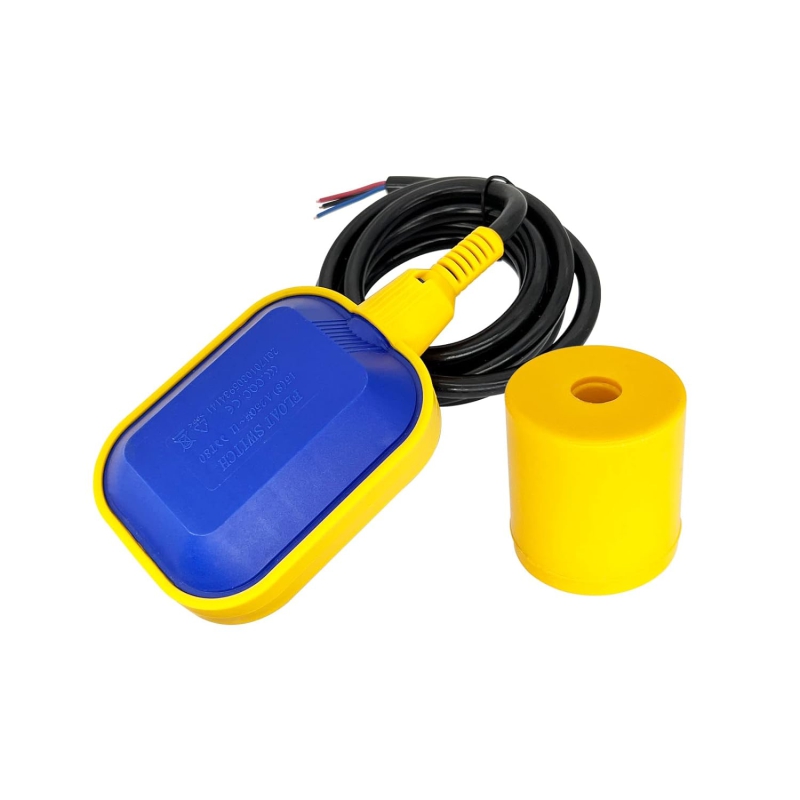

فلوتر برقی UK-211 یک سوئیچ شناور مقاوم و ضدآب است که برای کنترل سطح مایعات در مخازن آب، استخرها و پمپ‌ها به‌صورت خودکار برای جلوگیری از آسیب به پمپ
11,500,000 ریال
فلوتر برقی مدل UK-211 یک کلید سطح مایع مکانیکی با ساختار ساده و ایمن است که با تغییر سطح آب، عملکرد پمپ یا شیر برقی را کنترل می‌کند. این فلوتر با بهره‌گیری از یک میکروسوئیچ داخلی، در صورت بالا یا پایین رفتن سطح مایع به‌صورت خودکار مدار را قطع یا وصل می‌نماید. بدنه‌ی این فلوتر از جنس پلاستیک مقاوم ABS ساخته شده که در برابر رطوبت، خوردگی و مواد شیمیایی سبک مقاوم است. کابل سه‌رشته‌ای آن دارای روکش ضخیم PVC بوده و تا طول 3 متر قابلیت تنظیم ارتفاع عملکرد دارد. فلوتر UK-211 به دلیل دارا بودن دو حالت نرمالی اوپن (NO) و نرمالی کلوز (NC)، می‌تواند هم برای پر کردن مخزن و هم برای تخلیه مورد استفاده قرار گیرد. زاویه عملکرد سوئیچ بین 45 تا 68 درجه بوده و این ویژگی امکان تنظیم دقیق نقطه قطع و وصل را بسته به شرایط کاری فراهم می‌کند.
  • ولتاژ کاری: 220/380 ولت AC و 24 ولت DC
  • حداکثر جریان سوئیچینگ: 8 آمپر در 220 ولت AC و 4 آمپر در 380 ولت AC
  • زاویه عملکرد: 45 تا 68 درجه
  • دمای کاری: 0 تا 80 درجه سانتی‌گراد
  • نوع کانتکت: نرمالی اوپن و نرمالی کلوز (NO + NC)
  • طول کابل: 3 متر
  • قطر کابل: 7.5 میلی‌متر (3 رشته 2.5 میلی‌متری)
  • جنس بدنه: پلاستیک مقاوم ABS ضدآب
  • فشار کاری مجاز: 1 بار
  • تعداد دفعات عملکرد: بیش از 50000 بار سوئیچ
فلوتر برقی UK-211 در انواع سیستم‌های کنترل سطح مایع به‌صورت اتوماتیک استفاده می‌شود. این سوئیچ در صنایع مختلف برای جلوگیری از سرریز یا خشک‌کارکردن پمپ‌ها کاربرد گسترده دارد.
  • مخازن آب خانگی و صنعتی
  • چاه‌ها و منبع‌های ذخیره آب
  • سیستم‌های پمپ کشاورزی
  • آکواریوم‌ها و استخرهای پرورش ماهی
  • سیستم‌های فیلتراسیون و تصفیه آب
  • پمپ‌های تخلیه و حوضچه‌ها
  • مخازن آب شور و آب شیرین
  • سیستم‌های خنک‌کننده صنعتی
  • تانک‌های شیمیایی سبک و اسیدهای ضعیف
نکات استفاده
هنگام تامین آب، از سیم مشکی و آبی استفاده کنید .
و هنگام زهکشی از سیم مشکی و قهوه ای استفاده کنید .
وزنه زرد از سیم رد و در مخزن قرار گیرد (حالت وزنه را برای جهت شناور ماندن سوییچ ایجاد می کند)
A float switch is a device used to measure the liquid level in a tank. This switch may activate a pump, an indicator, an alarm, or another device. Generally, liquid level switches are a type of switch that can control the liquid level by being placed on the tank water.
Input voltage: 220/380 V AC and 24 V DC
Maximum switching current: 4 to 8 amps
Cable diameter: 7.5 mm (3 strands of 2.5 mm)
Cable length: 3 meter
Working temperature: 0 to 80 degrees Celsius
Switch operation angle: 45 to 68 degrees
Type of contacts: normally close and normally open (NO+NC)
