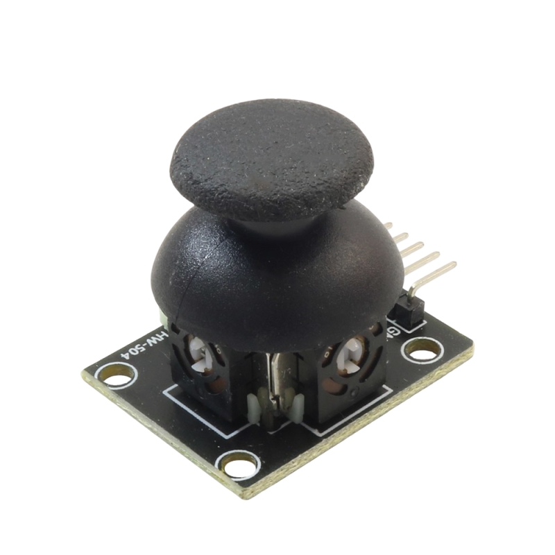

ماژول جوی استیک دو محوره Dual-axis XY Joystick
کد کالا: 3011007012
ماژول جوی‌استیک آنالوگ دو محوره XY دارای سوئیچ فشاری داخلی برای کنترل حرکت در پروژه‌های رباتیک و الکترونیکی قابلیت راه اندازی با تمامی میکروکنترلرهای دارای مبدل آنالوگ به دیجیتال
ماژول جوی‌استیک دو محوره XY از نوع آنالوگ بوده و دارای دو محور مستقل X و Y و همچنین یک کلید فشاری در هنگام فشار دادن اهرم به پایین است. این ماژول بر اساس دو پتانسیومتر مجزا برای هر محور طراحی شده که با تغییر موقعیت اهرم، ولتاژ آنالوگ در محدوده 0 تا 5 ولت در خروجی محورهای X و Y تغییر می‌کند. خروجی کلید نیز دیجیتال بوده و با فشردن اهرم، به وضعیت LOW تغییر می‌یابد. این ماژول به‌دلیل طراحی ساده، پایداری در خوانش مقادیر، و ابعاد مناسب، در انواع پروژه‌های کنترلی، رباتیک، گیمینگ، پرینترهای سه‌بعدی و انواع سیستم‌های مبتنی بر Arduino یا Raspberry Pi کاربرد دارد. نصب ساده، قیمت مناسب و خروجی‌های استاندارد از دیگر مزایای آن است.
  • نوع ماژول: آنالوگ دو محوره XY با کلید فشاری
  • ولتاژ کاری: 5V DC
  • تعداد محور: 2 محور (X و Y) + 1 کلید فشاری (SW)
  • نوع خروجی محورهای X و Y: ولتاژ آنالوگ (0–5V متغیر با موقعیت)
  • نوع خروجی کلید SW: دیجیتال (Logic LOW در هنگام فشرده شدن)
  • نوع اتصال: پین‌هدر 5 پین (VCC, GND, VRx, VRy, SW)
  • جنس دسته جوی‌استیک: پلاستیک مقاوم با فنر برگشت
  • ابعاد تقریبی: 40×26.5×33 میلی‌متر
  • جریان مصرفی: کمتر از 10mA
  • سازگاری: Arduino، Raspberry Pi، ESP32، STM32 و سایر میکروکنترلرها
ماژول جوی‌استیک XY یکی از ماژول‌های رایج برای ورود اطلاعات حرکتی به سیستم‌های کنترلی است. در پروژه‌های رباتیک و بازی‌های تعاملی، این ماژول امکان ایجاد کنترل نرم و دقیق را فراهم می‌کند.
– کنترل ربات متحرک دو یا چهارچرخ
– ساخت دسته بازی دستی با Arduino
– سیستم‌های کنترلی CNC و پرینترهای سه‌بعدی
– سیستم پن و تیلت دوربین
– طراحی رابط کاربری حرکتی در پروژه‌های DIY
– شبیه‌سازی دسته کنترل در بازی‌های کامپیوتری
– استفاده در کنترل‌کننده‌های صنعتی قابل برنامه‌ریزی
