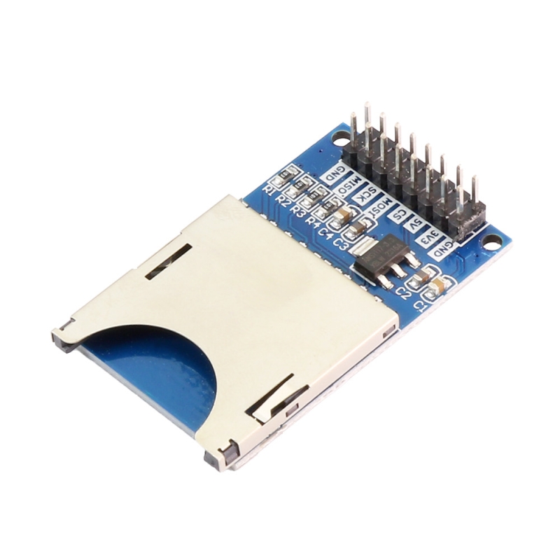

ماژول راه‌انداز MMC/SD یک ابزار کاربردی برای افزودن حافظه جانبی به انواع بردهای میکروکنترلری مانند Arduino و STM32 است. این ماژول با پشتیبانی از کارت‌های SD و MMC و ارتباط از طریق رابط SPI، امکان ذخیره و بازیابی اطلاعات را برای پروژه‌های مختلف فراهم می‌کند. وجود رگولاتور داخلی و تقسیم‌کننده مقاومتی باعث شده که بتوان آن را به‌صورت مستقیم با تغذیه 3.3V یا 5V استفاده کرد. این ماژول گزینه‌ای ایده‌آل برای پروژه‌های لاگ‌گیری، ثبت داده‌های سنسورها، ذخیره فایل‌های متنی و صوتی، و ساخت دیتالاگرهای آموزشی یا صنعتی است.
  • ولتاژ کاری: 3.3V تا 5V
  • رابط ارتباطی: SPI (CS, MOSI, MISO, SCK)
  • پایه‌های موجود: GND, 3V3, 5V, CS, MOSI, SCK, MISO
  • پشتیبانی از کارت‌ها: SD و MMC با فرمت FAT16/FAT32
  • رگولاتور داخلی: دارد (برای استفاده از تغذیه 5V)
  • دارای تقسیم‌کننده مقاومتی روی خطوط دیتا

    یکم تحقیق کردم در مورد این ماژول ولتاژ راه اندازی 3.3 ولت هست از کتابخانه پیش فرش SD یا sd card یا... استفاده میشه از کارت های sd پشتیبانی میکنه نه میکرو Sd ، بهتره که یه آداپتور براش بخرید از کارت حافظه فقط با فرمت FAT32 پشتیبانی میکنه که خودتون میتونید فرمتش کنید ولی اطلاعات داخلش پاک میشه. از کارت حافظه تا 32 گیگابایت پشتیبانی میکنه ولی بهتره برای بارگذاری راحت تر از مقدار کمتری استفاده کنید. اگه از خانواده اردوینو و برد های هم سطح آردوینو استفاده میکنید برای خواندن و نوشتن صوتی تصویری قابل استفاده نیست ، بیشتر برای بارگذاری کد های بزرگ استفاده میشه(فقط متنی قابل استفاده هست) میتونید یه متن رو با آردوینو بنویسید و ذخیره کنید ، و سپس sd card رو به کامپیوتر متصل کنید و میبیند که فایل متنی داخلش موجود هست .

    ماژول میکرو اس دی فقط ۶-۷ پایه داره ولی این ماژول. پایه های زیادی داره علتش چیه؟
      علیرضا شجاعی سلام، این ماژول برای راه انداری کارت های حافظه MMC و SD کارت با خشاب می باشد که برای این استاندارد این تعداد پایه ها نیاز می باشد.
