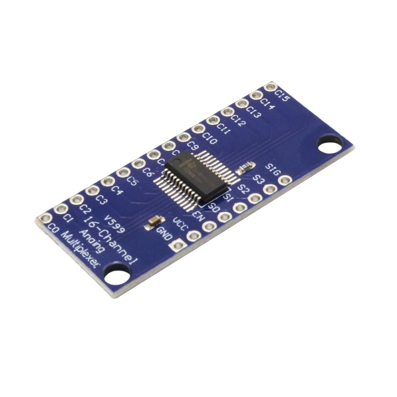

ماژول مالتی پلکسر 16 کاناله با تراشه CD74HC4067
کد کالا: 3011007139
ماژول آنالوگ/دیجیتال مالتی‌پلکسر 16 کاناله مبتنی بر آی‌سی CD74HC4067، مناسب برای افزایش تعداد ورودی/خروجی در پروژه‌های میکروکنترلری و آردوینو
1 رای‌دهنده
1,220,000 ریال
ماژول مالتی‌پلکسر 16 کاناله با تراشه CD74HC4067 امکان کنترل 16 کانال ورودی یا خروجی را تنها با استفاده از 4 پایه کنترلی فراهم می‌سازد. این تراشه مشابه یک کلید چرخان عمل می‌کند که پایه مشترک (SIG) را به یکی از 16 پایه (C0 تا C15) متصل می‌نماید.
این ماژول قابلیت کار با سیگنال‌های آنالوگ و دیجیتال را دارد و ولتاژ سیگنال نباید از ولتاژ تغذیه بیشتر باشد. در کاربردهای عملی، می‌توان تنها با استفاده از یک کانال ADC روی میکروکنترلر، تا 16 ورودی آنالوگ را به‌صورت زمان‌بندی‌شده اندازه‌گیری کرد.
چهار پایه انتخابگر (S0 تا S3) وظیفه تعیین شماره کانال فعال را بر عهده دارند که با ارسال آدرس دودویی به آن‌ها، کانال موردنظر انتخاب می‌شود. همچنین پایه فعال‌سازی (EN) که Active LOW است، برای فعال یا غیرفعال کردن تمام کانال‌ها استفاده می‌شود.
  • ولتاژ تغذیه: 2V تا 6V
  • تراشه: CD74HC4067 / HP4067
  • تعداد کانال‌ها: 16
  • نوع سیگنال: آنالوگ و دیجیتال
  • مقاومت حالت روشن (ON): حدود 70Ω @ 4.5V
  • زمان پاسخ‌دهی: حدود 6ns @ 4.5V
  • نوع سوئیچینگ: Break-Before-Make (جلوگیری از تداخل بین کانال‌ها)
  • پایه‌ها:
C0 تا C15 → کانال‌های سیگنال
SIG → پایه مشترک ورودی/خروجی
S0 تا S3 → پایه‌های انتخاب کانال
EN → فعال‌سازی (Active LOW)
ویژگی‌های کلیدی ماژول
  • افزایش چشمگیر تعداد ورودی‌ها و خروجی‌ها در پروژه‌ها
  • مناسب برای ADC و DAC
  • امکان استفاده برای انتخاب چندین سنسور یا منبع داده
  • مقاومت روشن پایین (70 اهم در 4.5 ولت)
  • زمان سوئیچینگ سریع (6 نانوثانیه)
  • سازگار با سیستم‌های 3.3V و 5V
  • توسعه ورودی/خروجی در پروژه‌های آردوینو و ESP
  • اندازه‌گیری چند سنسور آنالوگ با یک ADC
  • انتخاب خودکار سیگنال در سیستم‌های چندمنظوره
  • سیستم‌های داده‌برداری، اندازه‌گیری و کنترل صنعتی
  • سوئیچینگ دیجیتال برای ارتباط چندین ماژول با یک پورت
Description
This is a breakout board for the very handy 16-Channel Analog/Digital Multiplexer/Demultiplexer CD74HC4067. This chip is like a rotary switch – it internally routes the common pin (COM in the schematic, SIG on the board) to one of 16 channel pins (CHANxx). It works with both digital and analog signals (the voltage can’t be higher than VCC), and the connections function in either direction. To control it, connect 4 digital outputs to the chip’s address select pins (S0-S3), and send it the binary address of the channel you want (see the datasheet for details). This allows you to connect up to 16 sensors to your system using only 5 pins!
Since the mux/demux also works with digital signals, you can use it to pipe TTL-level serial data to or from multiple devices. For example, you could use it to connect the TX pins of 16 devices to one RX pin on your microcontroller. You can then select any one of those 16 devices to listen to. If you want two-way communications, you can add a second board to route your microcontroller’s TX line to 16 device’s RX lines. By using multiple boards, you can create similar arrangements for I2C, SPI, etc.
The internal switches are bidirectional, support voltages between ground and VCC, have low “on” resistance and low “off” leakage, and to prevent crosstalk, perform “break-before-make” switching. The board also breaks out the chip’s “enable” pin, which when driven high, will completely disconnect the common pin (all switches “off”).
Specifications
  • Operating Voltage: 2V – 6V
  • Chip: CD74HC4067 / HP4067
  • Channels: 16 (C0–C15)
  • Signal Type: Analog and Digital
  • ON Resistance: 70Ω @ 4.5V
  • Switching Time: 6ns @ 4.5V
  • Control Pins: S0, S1, S2, S3 (address select), EN (enable, Active LOW)
  • Signal Pin: SIG (common)
