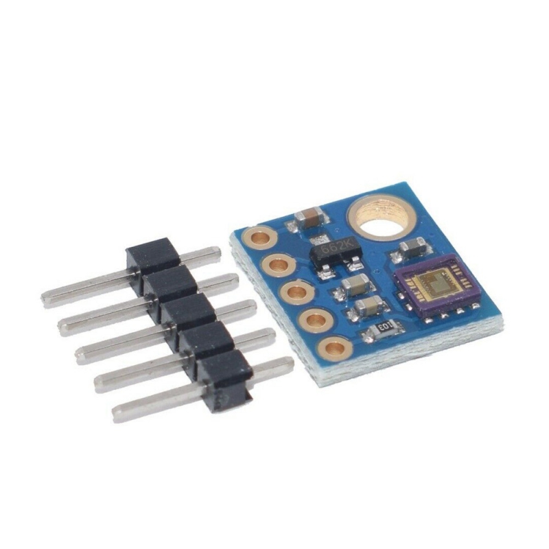

ماژول سنسور نور فرابنفش GY-8511 یک سنسور تشخیص نور فرابنفش است که خروجی آن، سیگنالی آنالوگ متناسب با مقدار نور UV تشخیص داده شده‌ است. این ماژول می‌تواند در ساخت دستگاه‌هایی استفاده شود که به کاربر میزان نور UV محیط را اطلاع داده و هشدارهای لازم را اعلام نماید. طیف نوری موثری که این سنسور قادر به تشخیص آن است 280 تا 390 نانومتر است. این باند شامل طیف UVA و UVB می‌باشد. با اتصال خروجی این سنسور به یک ADC، می‌توان شدت نور اندازه‌گیری شده را به نمایش در‌آورد.
کاربرد
  • تلفن همراه
  • ساعت هوشمند
  • ایستگاه‌های هواشناسی
  • طراحی و پیاده سازی گجت های هوشمند
  • طراحی و پیاده سازی سیستم های هوشمند کنترل وضعیت گلخانه
  • طراحی و پیاده سازی سیستم های اندازه گیر اشعه ماورا بنفش در محیط
  • دارای ولتاژ کاری 5 ولت DC
  • قابلیت اندازه گیری اشعه UV در بازه 280 الی 390 نانومتر
  • دارای خروجی ولتاژ آنالوگ متناسب با اشعه UV اندازه گیری شده
  • ابعاد : 13x12 میلیمتر
The ML8511 breakout is an easy to use ultraviolet light sensor. The MP8511 UV (ultraviolet) Sensor works by outputing an analog signal in relation to the amount of UV light that's detected. This breakout can be very handy in creating devices that warn the user of sunburn or detect the UV index as it relates to weather conditions.
This sensor detects 280-390nm light most effectively. This is categorized as part of the UVB (burning rays) spectrum and most of the UVA (tanning rays) spectrum. It outputs a analog voltage that is linearly related to the measured UV intensity (mW/cm2). If your microcontroller can do an analog to digital signal conversion then you can detect the level of UV!
ML8511 UV light can be used with an analog voltage output proportional to the amount. Since the output voltage can therefore be directly connected to the MCU built A / D digital / analog converter, no photoelectric converting circuit. And the use of small, low-profile surface-mount package, suitable for use in portable devices.
Sensor Type: UltraViolet
Typical Input Voltage : 3.3VDC
Interface : Analog
Communication Protocol : Without
Operating voltage : 2.7 to 3.6V DC
Operating temperature : -20 to +70°C
Maximum-sensitivity wave length : 365nm
Sensitivity region : UV-A and UV-B
Output type : Analog
Current:
Operating mode: 300µA
Standby mode: 0.1µA
Dimensions: 13x12mm
