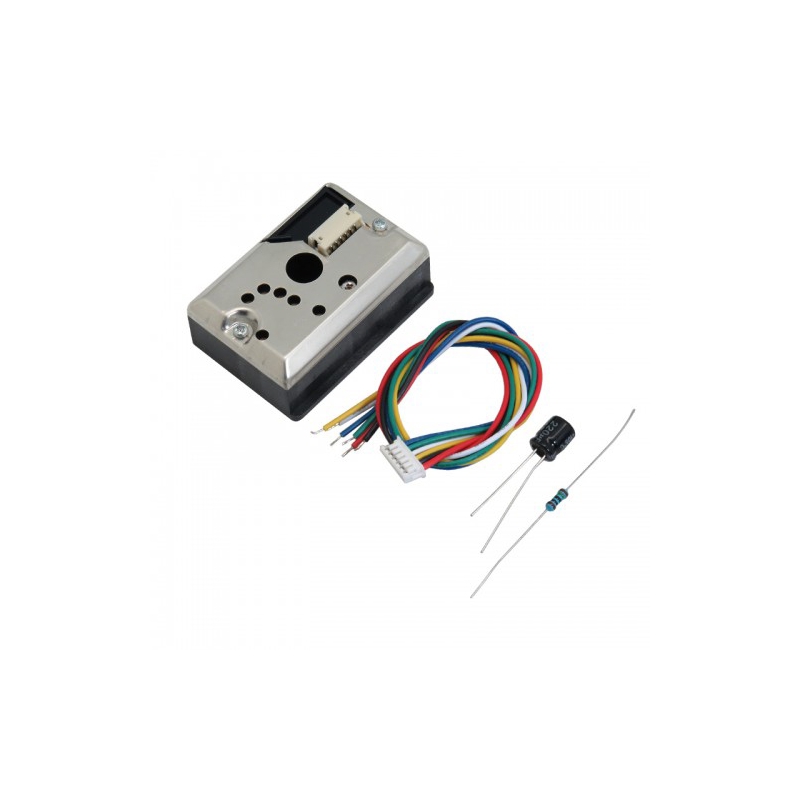

سنسور گرد و غبار مدل GP2Y1010AU0F با قابلیت تشخیص ذرات بسیار ریز موجود در هوا مناسب برای سیستم های تصفیه هوا
سنسور GP2Y1010AU0F  یک سنسور اپتیکال برای تشخیص کیفیت هواست. این سنسور برای تشخیص میزان ذرات معلق هوا طراحی شده است. یک دیود مادون قرمز و یک فتوترانزیستور بصورت قطری بگونه ای در سنسور قرار گرفته اند که می توانند پرتوهای نوری ساطع شده از ذرات گرد و غبار هوا را تشخیص دهد. این ساختار برای تشخیص ذرات بسیار ریز موجود در هوا مانند دود سیگار نیز موثر است. این سنسورها عموماً در سیستم های تصفیه هوا کاربرد دارند. سنسور جریان کاری بسیار پایینی داشته (حداکثر 20 میلی آمپر و 11 میلی آمپر در حالت عادی) و می تواند با ولتاژی تا 7 ولت DC تغذیه شود. خروجی سنسور یک ولتاژ آنالوگ و متناسب با غلظت گرد و غبار و خاک موجود در هواست. حساسیت سنسور 0.5 ولت برای هر 0.1 میلی گرم گرد و غبار در متر مکعب است.
مدل : GP2Y1010AU0F
ولتاژ ورودی : 5V
محدوده دمایی : منفی 10 تا 65 درجه سانتیگراد
نوع سنسور : اپتیکال
جریان مصرفی : ماکزیمم 20mA
پهنای پالس : Ms 0.32 ± 0.02
حساسیت : (0.5V(0.1mg/m3
نوع تشخیص : گرد و غبار
خروجی : آنالوگ
Sharp's GP2Y1010AU0F is an optical air quality sensor, designed to sense dust particles. An infrared emitting diode and a phototransistor are diagonally arranged into this device, to allow it to detect the reflected light of dust in air. It is especially effective in detecting very fine particles like cigarette smoke, and is commonly used in air purifier systems.
The sensor has a very low current consumption (20mA max, 11mA typical), and can be powered with up to 7VDC. The output of the sensor is an analog voltage proportional to the measured dust density, with a sensitivity of 0.5V/0.1mg/m3.

    سلام و وقت بخیر یک عدد سنسور دستگاه تصفیه هوا با مدل luftmy hpd05-c دارم که متعلق به دستگاه تصفیه هوای هون لند هست و بنظرم خراب شده. تصاویر و دیتاشیتش در نت هست. خواستم بپرسم این سنسور شما رو میتونم بذارم جای اون و دستگاه انشاالله کار خواهد کرد؟! اگر بله تا این سنسور رو بگیرم.
    سنسور من مثل همینه ولی سه سیم هست. یکی ۵ ولت یکی gnd و سیم آخری P نام گذاری شده است. منتظر پاسخ شما هستم.
    با تشکر
    • پشتیبانی | 3 ماه پیش
      یاسین قاسمی زاده سلام و احترام، خیر، جایگزینی مستقیم GP2Y1010AU0F با سنسور HPD05-C قابل تأیید نیست. GP2Y1010AU0F دارای ۶ پایه، خروجی آنالوگ و ورودی مجزا برای کنترل پالسی LED داخلی است، درحالی‌که سنسور شما طبق توضیحات دارای سه سیم ۵ ولت، GND و P است؛ بنابراین رابط و نحوه راه‌اندازی آن‌ها یکسان نیست. همچنین اطلاعات رسمی کافی برای تطبیق دقیق مشخصات HPD05-C در دسترس نیست. در نتیجه خرید این سنسور به‌عنوان جایگزین مستقیم HPD05-C توصیه نمی‌شود.
