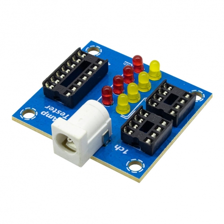

ماژول تستر آپ امپ ایرانیک ابزاری ساده و کاربردی برای تست سلامت انواع IC آپ امپ در پروژه‌های تعمیر و طراحی مدارات آنالوگ است.
3.8
(11 رأی‌دهنده)
2,270,000 ریال
تستر آپ امپ ایرانیک یک ابزار کاربردی برای مهندسان و تکنسین‌های الکترونیک است که به‌کمک آن می‌توان عملکرد انواع تقویت‌کننده‌های عملیاتی مانند LM324، LM358 و سایر مدل‌های رایج را بررسی کرد. این ماژول دارای سه سوکت DIP مجزا است که امکان تست طیف وسیعی از آپ امپ‌ها را با تعداد کانال‌های مختلف فراهم می‌کند. پس از اتصال تغذیه 12 ولت، کافیست آی‌سی موردنظر در سوکت مربوطه قرار گیرد. در صورت سالم بودن هر کانال، LED نشانگر مربوط به آن کانال به‌صورت چشمک‌زن منظم روشن می‌شود. اگر LED روشن نشود یا به‌صورت ثابت روشن بماند، نشان‌دهنده خرابی آن کانال است. این ماژول به‌دلیل طراحی ساده و ابعاد کوچک، گزینه‌ای ایده‌آل برای میز کار تعمیراتی یا آموزشی خواهد بود.
  • ولتاژ کاری: 12 ولت DC
  • تعداد سوکت تست: 3 سوکت DIP
  • تعداد کانال قابل تست: 1 تا 4 کانال همزمان
  • نشانگر سلامت کانال: LED چشمک‌زن
  • نوع تست: تست عملکرد عملیاتی کانال به‌صورت لحظه‌ای
  • ابعاد ماژول: طول 50 میلی‌متر، عرض 50 میلی‌متر
  • نوع تغذیه: ورودی جک استاندارد
این ماژول ابزاری مفید برای تعمیرکاران، طراحان و دانشجویان رشته برق و الکترونیک است که برای تست سریع آی‌سی‌های OPAMP و شناسایی ایراد در مدارات آنالوگ کاربرد دارد.
  • تست آی‌سی LM324
  • تست آی‌سی LM358
  • تست انواع OPAMP چهار کاناله
  • تست OPAMP دوبل
  • پروژه‌های آموزشی عملی
  • آزمایش عملکرد مدار قبل از نصب
  • عیب‌یابی سریع بردهای آنالوگ
  • ابزار کمکی میز تعمیرات
  • کیت آموزشی کارگاهی
  • آزمایشگاه مدارهای تقویت‌کننده
نحوه تست:
ولتاژ کاری دستگاه 12 ولت می باشد، کافیست یک آداپتور را به دستگاه وصل کرده و سپس آپ امپ را در سوکت مخصوص خود قرار دهید. هر آپ امپ با توجه به تعداد کانال خود دارای چندین LED می باشد. در صورتی که LED هر کانال شروع به چشمک زدن منظم نماید، بصورت تکی و یا همزمان، آن کانال سالم می باشد. در صورتی که هیچ یک از LED ها روشن نشود و یا اینکه بصورت ممتد روشن شوند، یعنی ان کانال دچار مشکل شده است.
به عنوان مثال، در صورت قرار دادن آپ امپ LM324 بر روی سوکت 14 پین، تمامی LED های سبز رنگ با ریتمی مشخص شروع به چشمک زدن خواهند کرد که نشان از عملکر صحیح هر 4 کانال آن دارد.
