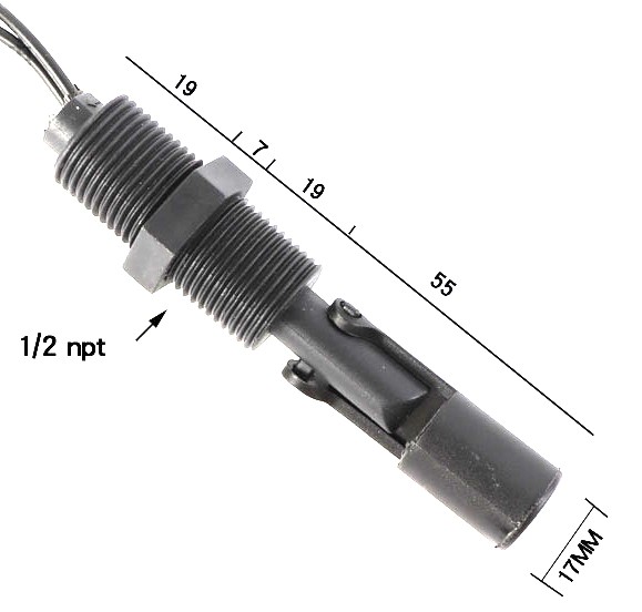

سوئیچ شناور یک وسیله است که برای اندازه گیری سطح مایع در یک مخزن استفاده می شود. این سوئیچ ممکن است یک پمپ، یک نشانگر، یک زنگ هشدار یا یک دستگاه دیگر را فعال کند. سنسور تعیین سطح مایع یک سوییچ شناور مغناطیسی و از نوع شناور افقی و اساس عملکرد آن، مبتنی بر میدان مغناطیسی و سیستم مغناطیسی موجود در لوله است. عملکرد آن به این صورت است که با بالا آمدن شناور و یا پایین رفتن آن این کلید قطع و وصل می شود.
استفاده از آنها با هیدروپونیک، مخزن آب شور، مخزن آب شیرین، باغبانی، آکواریوم برای کنترل سر قدرت، کاسه های حیوانات، مخازن ماهی، فیلتراسیون، گرمایش، پمپ ها، حوضچه ها، آلارم های زیرزمینی، قایق ها، مخازن تخلیه هوا، واشر های فشار، آکواریوم ریف، کنترل مایع، ماشین آلات یخ، قهوه جرثقیل، دریایی، خودرو، مخازن ماهی گرمسیری، کویل اوپراتور، خط متراکم و دیگر موارد است.
جنس:پلی پروپیلن
دمای کار: 20- ~ 75+ درجه سانتی گراد
دارای رید رله
حداکثر ولتاژ سوئیچینگ: 220VDC/VAC
حداکثر جریان سوئیچینگ: 0.5A
حداکثر توان قابل تحمل: 10W
فرم تماس (در حالت خالی بودن مخزن آب): NO
طول کابل: 35 سانتی متر
سایز اتصالات مناسب : 1/2 اینچ

    دوتا از اینها رو می خوام در حوضچه ای نصب کنم برای حد بالا و پایین
    در واقع ممکنه زمان زیادی سنسور حد پایین غرق آب باشه . این باعث خرابی یا کم شدن عمر این قطعه می شه؟
    طول و قطر این سنسور چقدر هست؟
    • پشتیبانی | 3 ماه پیش
      M boy سلام و احترام، بله، این سنسور برای نصب داخل مخزن و تماس مستمر با آب طراحی شده و غوطه‌ور ماندن سنسور حد پایین در آب، در محدوده دمای کاری اعلام‌شده، به‌خودی‌خود باعث کاهش عمر آن نمی‌شود. بدنه از پلی‌پروپیلن است و طول کابل ۳۵ سانتی‌متر اعلام شده است. درباره طول و قطر دقیق بدنه YZ-3 اطلاعات رسمی و قابل اتکایی از سوی سازنده ارائه نشده است.

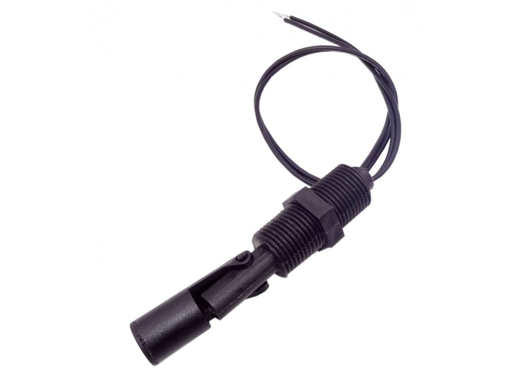

    سلام وقت بخیر ، من این محصول رو برای یک ظرف میخواهم که سطح آب را کنترل کنم ، که به صورت اتومات آب را به اندازه لازم در ظرف هم سطح کند . میخواهم به یک پمپ کوچک متصل شود و زمانی که سطح آب کم شد ، پمپ کار کند و بعد از پر شدن قطع شود. (چطور این شرایط فراهم میشود ؟ طبق چه نقشه ای؟ و با چه جریان برقی قابل استفاده است؟ آیا در آمپر و ولتاژ پمپی که متصل میشود محدودیت وجود دارد ؟ چطور باید ظرف را آب بندی کنیم ؟) ممنون میشم پاسخ دهید 🙏🏻
    • پشتیبانی | 8 ماه پیش
      محمدرضا نیرومند سلام
      حداکثر جریان 500 میلی آمپر بوده و اگر بیشتر از این جریان کشی دارید می بایست از رله استفاده کنید
      در مورد آب بندی نیز می بایست نسبت به ظرف و محل قرار گیری و شرایط کرای اقدام مناسب نمایید

    من از این برای تشخیص سطح آب داخل منبع آب استفاده کردم، روش نصب من اینجور بود که یک لوله آب را در 5 قسمت سه راهی نصب کردم و هر سنسور را در بروی سه راهی ها نصب کردم و بعد آن را داخل منبع آب گذاشتم
    واقعا کاربردی است
