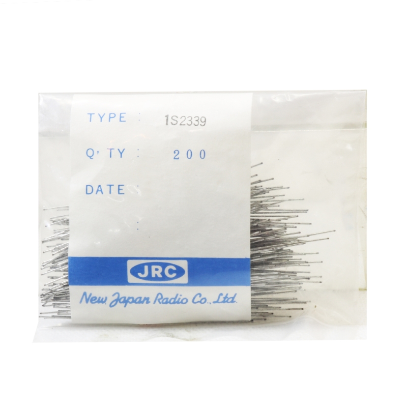

دیود 1S2339 بسته200 تایی
کد کالا: 2041004384
دیود وری‌کپ 1S2339 برای تنظیم ظرفیت خازنی قابل استفاده در مدارهای تیونینگ فرکانسی
2,650,000 ریال
دیود 1S2339 یک دیود وری‌کپ (Varicap) با ظرفیت متغیر است که با تغییر ولتاژ بایاس معکوس، ظرفیت خازنی آن تغییر می‌کند. این ویژگی باعث شده تا در طراحی مدارهای تیونینگ خودکار فرکانسی (AFT) در گیرنده‌های UHF و تلویزیون‌های آنالوگ کاربرد فراوانی داشته باشد. ظرفیت این دیود در محدوده 3.3 تا 5.5 پیکوفاراد قرار دارد و نسبت تغییر ظرفیت آن در ولتاژهای 2 ولت تا 10 ولت برابر با 2.8 به 1 است که عملکرد قابل اعتمادی را در کاربردهای حساس فرکانسی فراهم می‌کند. همچنین مقدار Q فاکتور آن برابر با 100 در فرکانس 100 مگاهرتز است که نشان‌دهنده تلفات بسیار کم و عملکرد دقیق در کاربردهای فرکانس بالا می‌باشد. این قطعه در پکیج استاندارد DO-35 عرضه می‌شود که نصب آن را در بردهای معمولی آسان می‌سازد.
