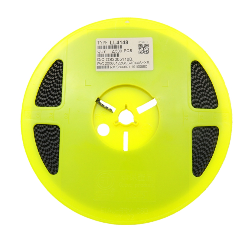

دیدود LL4148 یا 1N4148 با ولتاژ کاری 100 ولت و جریان 0.15 آمپر و افت ولتاژ 1.2 ولت با پکیج SOD-80 (Minimelf)
19,600,000 ریال
قطعه LL4148 یا 1N4148 یک دیود سریع SMD است که برای کاربردهای سوئیچینگ با فرکانس بالا مورد استفاده قرار می‌گیرد. این دیود با ولتاژ کاری 100 ولت و جریان 0.15 آمپر، عملکردی پایدار و قابل‌اطمینان در مدارهای الکترونیکی ارائه می‌دهد. افت ولتاژ آن 1.2 ولت بوده و به دلیل زمان بازیابی بسیار کوتاه، در مدارهای دیجیتال، مخابراتی و مبدل‌های قدرت کاربرد دارد. این قطعه در پکیج SOD-80 (Minimelf) عرضه می‌شود که نسبت به دیودهای سنتی، ابعاد کوچک‌تر و مقاومت مکانیکی بالاتری دارد.
پارت نامبر دیود: LL4148 یا 1N4148
نوع: دیود سیگنال سریع (Fast Switching)
ولتاژ کاری (VR): 100 ولت
حداکثر جریان مستقیم (IF): 150 میلی آمپر
حداکثر جریان لحظه‌ای (IFSM): 2 آمپر
افت ولتاژ در بایاس مستقیم (VF): 1 ولت در جریان 10 میلی‌آمپر
زمان بازیابی معکوس (trr): 4 نانوثانیه
ظرفیت خازنی پیوند (CJ): 4 پیکوفاراد
 نوع پکیج: SOD-80 (Minimelf)
مدارهای سوئیچینگ سریع، مخابرات، مبدل‌های قدرت، مدارهای دیجیتال و تقویت‌کننده‌ها
