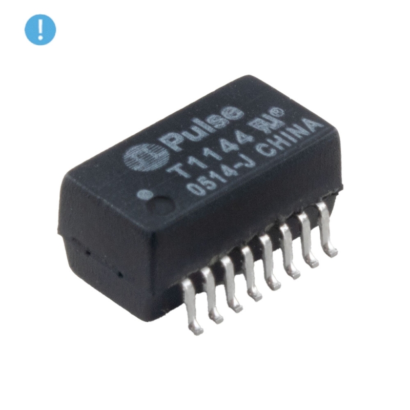

تراشه ترانسفورماتور مخابراتی دو کاناله مدل T1144 مارک Pulse
کد کالا: 9201001107
ترانسفورماتور دو‌کاناله سطحی (Dual SMT) با نسبت دور 1CT:1CT و 1CT:2.4CT، ولتاژ کاری 1500Vrms و طراحی ویژه برای رابط‌های T1/CEPT/ISDN-PRI در مدارهای مخابراتی.
481,000 ریال
ترانسفورماتور مدل T1144 از کمپانی Pulse Technitrol یک ترانس مخابراتی فوق‌العاده فشرده و با اطمینان بالا است که برای کاربردهای T1، CEPT و ISDN-PRI طراحی شده است. این مدل شامل دو ترانس مجزا برای مسیر ارسال و دریافت سیگنال بوده و با استانداردهای UL1459، UL1950 و EN60950 سازگار است. ساختار Dual SMT Package باعث کاهش نویز الکترومغناطیسی و افزایش تفکیک خطوط داده می‌شود. نسبت دور 1CT:1CT و 1CT:2.4CT امکان تطبیق دقیق امپدانس ورودی و خروجی را فراهم می‌کند و پارامترهای OCL و LL بالا، پایداری سیگنال و ایزولاسیون الکتریکی 1500Vrms را تضمین می‌نمایند. این قطعه به دلیل طراحی مستحکم و مشخصات اندازه‌گیری دقیق، گزینه‌ای استاندارد برای تطبیق و ایزولاسیون در مودم‌ها، ترانسیورهای دیجیتال و سیستم‌های مخابراتی صنعتی محسوب می‌شود.
تراشه ترانسفورماتور مخابراتی دو کاناله مدل T1144 مارک Pulse توجه: کالا دارای آثار لحیم‌کاری روی پایه‌ها است، اما از نظر عملکرد کاملاً سالم و تست‌شده می‌باشد

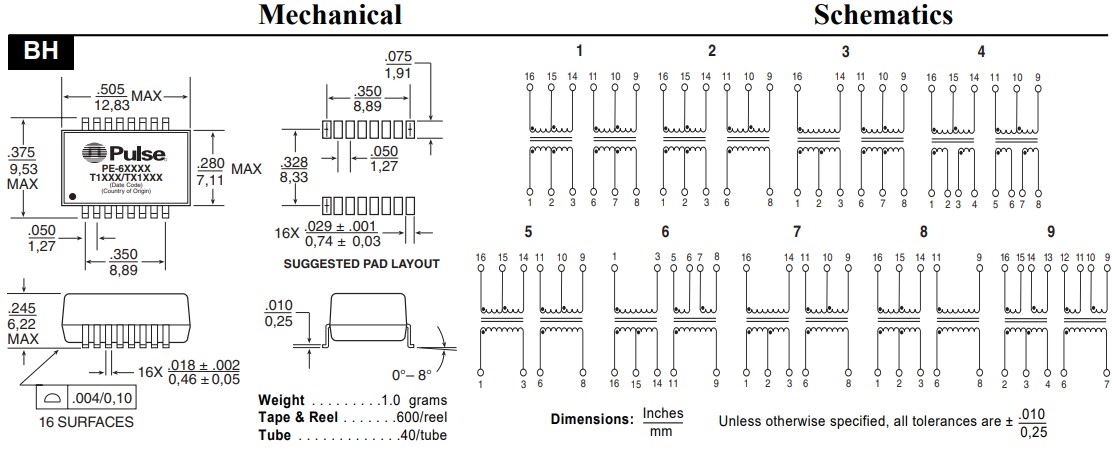

  • نسبت دور (Pri:Sec ±5%): 1CT:1CT & 1CT:2.4CT
  • OCL (حداقل اندوکتانس مشترک): 1.00mH & 1.00mH
  • خازن بین‌پیچی (Cw/w): 30pF & 30pF
  • اندوکتانس نشتی (LL): 0.80µH & 0.80µH
  • مقاومت DC اولیه (DCR Pri): 0.85Ω & 0.85Ω
  • حداکثر ولتاژ ایزولاسیون: 1500Vrms
  • پکیج: BH/1 (دو SMT ترانس در یک بسته)
  • پین‌های اولیه: 9-11, 1-3
  • دمای کاری استاندارد: 25°C (مرجع انداز‌ه‌گیری)
  • استاندارد ایمنی: UL1459, EN60950 تأیید شده توسط BABT
  • نوع نصب: Surface Mount (SMD)
  • سازنده: Pulse Technitrol Company
