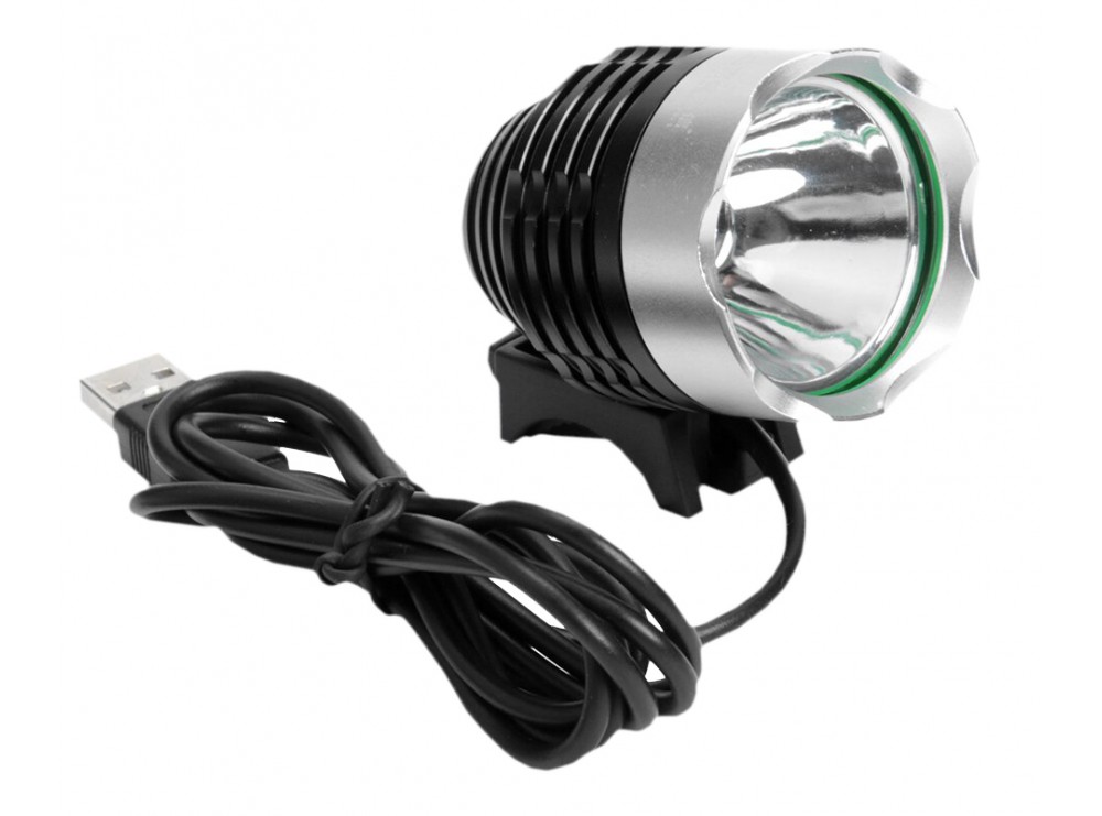

لامپ ماورابنفش 5V USB با LED نوع T6، توان 3W و زمان کیورینگ 8 ثانیه، مناسب خشک‌کردن چسب LOCA و گرین اویل برد
4.6
7 رای‌دهنده
16 دیدگاه
28,000,000 ریال
لامپ UV یک منبع نور ماورابنفش قابل‌حمل با تغذیه 5V از طریق USB است که برای کیورینگ سریع چسب‌های UV و تثبیت گرین اویل در تعمیرات بردهای الکترونیکی طراحی شده است. این دستگاه با استفاده از LED نوع T6 و توان خروجی 3W، شدت نور بالایی تولید می‌کند و فرآیند خشک‌کردن را در مدت حدود 8 ثانیه انجام می‌دهد. طراحی آلومینیومی شیاردار بدنه باعث دفع مؤثر حرارت و افزایش پایداری عملکرد در استفاده‌های مداوم می‌شود.
این لامپ برای تعمیرکاران موبایل و لپ‌تاپ که با چسب LOCA، چسب‌های UV و پوشش‌های محافظ برد سروکار دارند، ابزار ضروری محسوب می‌شود. علاوه بر کاربردهای تخصصی الکترونیک، در هنرهای رزینی، تست اسکناس، بررسی هولوگرام‌ها و تشخیص مواد فلورسنت نیز کاربرد دارد. رسیدن به حداکثر شدت نور در کسری از ثانیه، باعث افزایش سرعت کار و بهبود کیفیت نهایی عملیات کیورینگ می‌شود.

This USB UV lamp is a high-intensity ultraviolet curing light designed for fast and efficient curing of UV-sensitive materials. Powered by a 5V USB source, it uses a T6 LED with 3W output power to deliver strong UV radiation capable of curing LOCA glue and PCB green oil in approximately 8 seconds.
The aluminum finned housing provides efficient heat dissipation, ensuring stable performance during continuous operation. Its compact and portable design makes it ideal for mobile phone repair technicians, electronics workshops, and DIY users.
Beyond PCB repair, the lamp is suitable for UV resin curing in crafts and jewelry making, counterfeit currency detection, hologram verification, fluorescent material inspection, and certain laboratory light-activated applications. Instant full-brightness output improves working efficiency and reduces curing time significantly.
