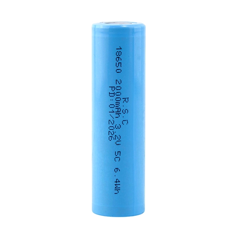

این سلول باتری استوانه‌ای با اندازه استاندارد 18650، ظرفیت درج‌شده 2000mAh و ولتاژ نامی 3.2V است که با توجه به ولتاژ نامی، از فناوری LiFePO4 ساخته شده است. این نوع سلول برای کاربردهایی که نیاز به طول عمر چرخه‌ای بالا و پایداری بیشتر دارند استفاده می‌شود.
6,840,000 ریال
سلول‌های 18650 از رایج‌ترین ابعاد باتری‌های قابل شارژ هستند که در بسته‌های باتری، تجهیزات قابل حمل و پروژه‌های الکترونیکی استفاده می‌شوند. نوشته روی بدنه این سلول شامل عبارت‌های 18650، 2000mAh و 3.2V است. ولتاژ نامی 3.2V معمولاً مربوط به شیمی LiFePO4 بوده و با سلول‌های لیتیوم یون معمولی 3.7V تفاوت دارد.فناوری LiFePO4 به دلیل ساختار شیمیایی پایدارتر، برای کاربردهایی که شارژ و دشارژهای مکرر دارند مناسب است.
  • نوع: سلول باتری لیتیوم فسفات استوانه‌ای
  • فرم فاکتور: 18650
  • فناوری باتری: LiFePO4
  • ولتاژ نامی: 3.2V
  • ظرفیت نامی: 2000mAh
  • ولتاژ شارژ کامل: حدود 3.65V
  • قطر تقریبی: 18mm
  • طول تقریبی: 65mm
  • وزن تقریبی:43 گرم
تاریخ تولید: ۲۰۲۶/۰۱
این سلول باتری در ساخت پک‌های باتری قابل شارژ، تجهیزات الکترونیکی قابل حمل، سیستم‌های ذخیره انرژی کوچک، پروژه‌های DIY و مدارهایی که به سلول‌های 18650 با ولتاژ پایین‌تر نیاز دارند استفاده می‌شود. استفاده از آن نیازمند رعایت محدودیت‌های شارژ، دشارژ و حفاظت باتری است.
