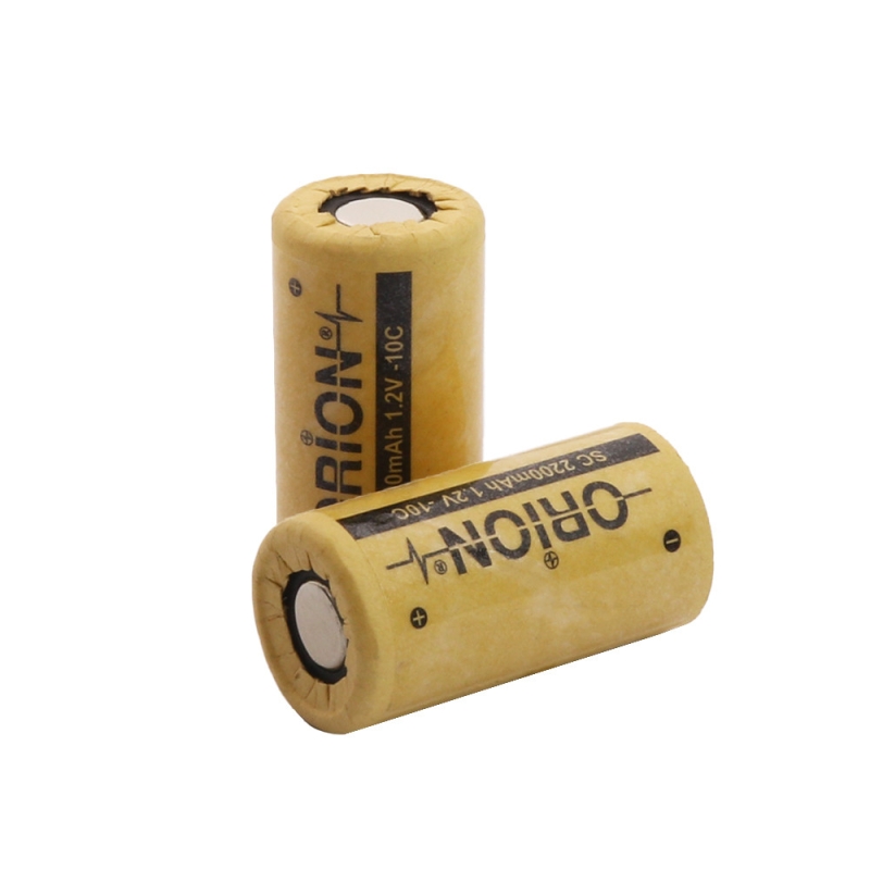

تکنولوژی باتری نیکل کادمیوم Ni-CD
مارک باتری ORION
ولتاژ باتری 1.2 ولت
ظرفیت باتری  2200 میلی آمپر ساعت
سایز SC
ضریب تخلیه 10C
حداکثر قطر خارجی 22.5 میلی متر
حداکثر ارتفاع 43 میلی متر
وزن 44.5 گرم
قابلیت شارژ دارد
بسته بندی تکی
ساخت کشور چین
