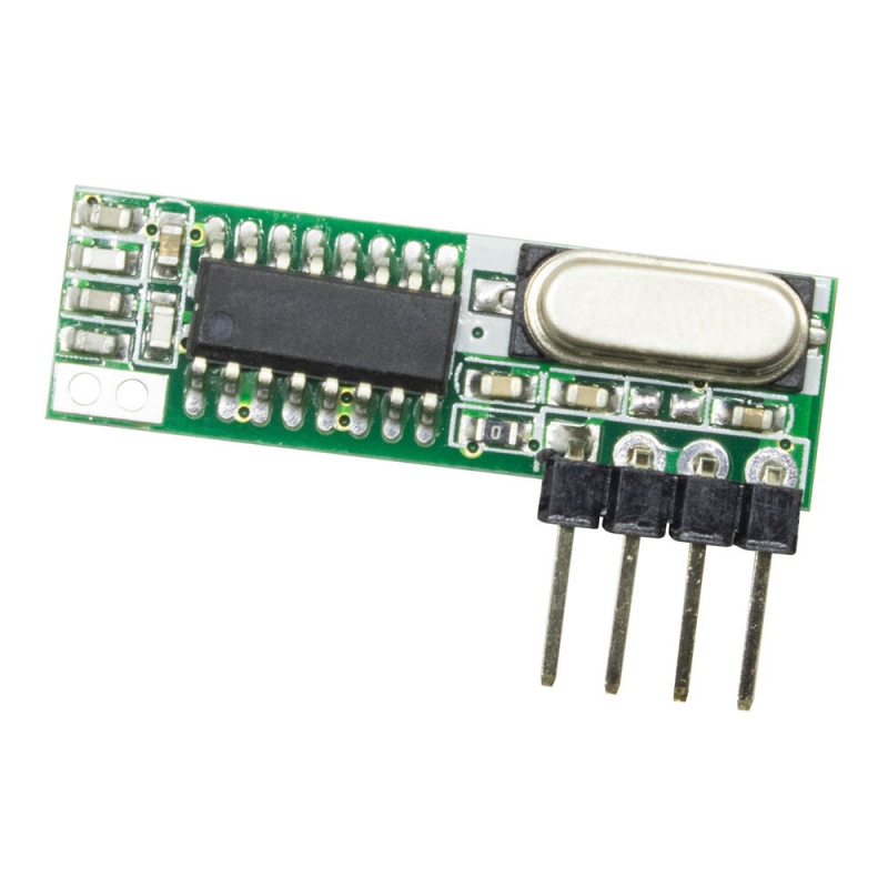

گیرنده ریموت ASK 315MHz سوپرهترودین مدل PC-JC02
کد کالا: 3011005015
گیرنده سوپر هتروداین با مدولاسیون ASK و فرکانس کاری 315MHZ با جریان مصرفی بسیار پایین
1,150,000 ریال
کاربرد این ماژول ها در ریموت کنترلرها می باشد. شما به سادگی از طریق یک فرستنده ریموت و گیرنده ASK می توانید چندین رله را روشن و خاموش کنید. قیمت ارزان، فاصله 200 متر در فضای باز، سادگی کارکرد این ماژول ها باعث گشته تا بیشترین کاربرد را در مصارف روزمره داشته باشد. این ماژول ها در فرکانس های کاری 433 و 315 مگاهرتز ساخته می شوند و نسبت به فرکانس ریموت خود باید فرکانس گیرنده نیز انتخاب شوند.
  • فرکانس کاری : 315Mhz کریستال 4.897
  • نوع گیرنده سوپر هتروداین
  • ولتاژ کاری : 5 ولت
  • جریان مصرفی : 7 میلی آمپر
  • حداکثر برد : 200 متر
  • مدولاسیون: ASK
  • خروجی دیتا: TTL
  • ابعاد :  30*9*5 میلی متر
  • درب اتوماتیک پارکینگ
  • ریموت کنترلر ها
  • اتوماسیون
