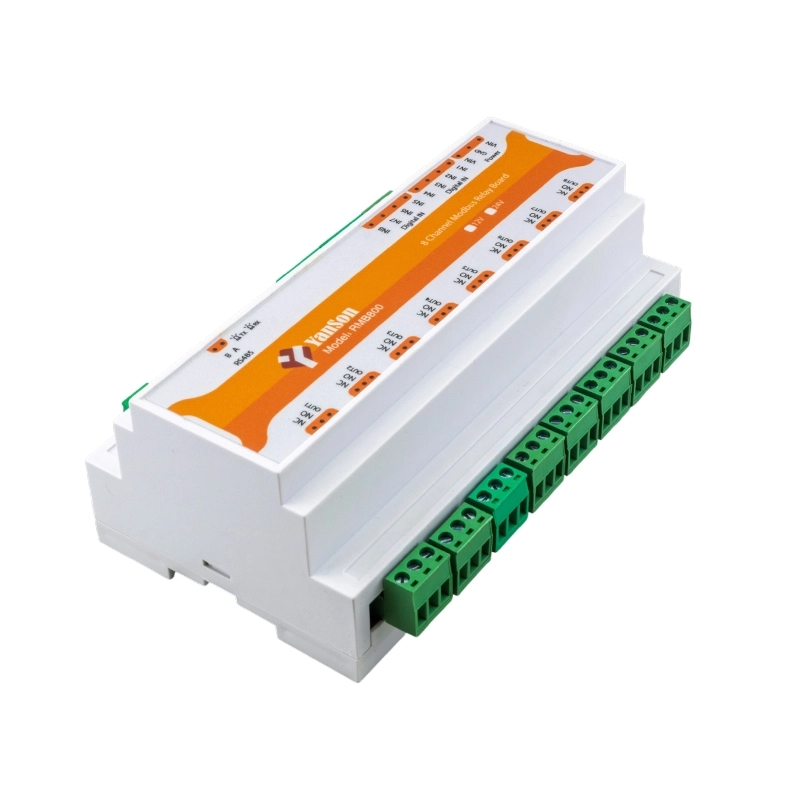

برد رله صنعتی RMB800 یک برد کنترل 8 کانال مجهز به 8 خروجی رله‌ای 16A و 8 ورودی دیجیتال 12V است. ارتباط Modbus، قابلیت اتصال به PLC و HMI، تنظیم Baud Rate و کنترل دستی خروجی‌ها، این برد را برای تابلوهای کنترل و اتوماسیون مناسب می‌کند.
1 رای‌دهنده
73,700,000 ریال
برد رله صنعتی RMB800 برای کنترل چند خروجی رله‌ای در سیستم‌های اتوماسیون و تابلوهای برق طراحی شده است. این برد دارای 8 رله مستقل و 8 ورودی دیجیتال 12V است و علاوه بر کنترل محلی، امکان ارتباط با تجهیزات کنترلی از طریق Modbus را فراهم می‌کند.وجود 8 خروجی رله‌ای، امکان کنترل مستقل چند مصرف‌کننده یا ارسال فرمان به تجهیزات مختلف را فراهم می‌کند. برای هر خروجی امکان تعیین مد کاری به‌صورت مستقل در نظر گرفته شده و کلیدهای روی دستگاه نیز اجازه تغییر مستقیم وضعیت خروجی‌ها را بدون ارسال فرمان از کنترلر می‌دهند.RMB800 برای یکپارچه‌سازی با PLC، HMI و کنترلرهای YanSon قابل استفاده است. قابلیت تنظیم Baud Rate و تعریف Offset برای آدرس خروجی‌ها نیز هنگام راه‌اندازی شبکه و استفاده از چند تجهیز کنترلی کاربرد دارد.ترمینال‌های جداشونده، نشانگرهای وضعیت خروجی و ارتباط و همچنین سوکت رله برای تعویض آسان‌تر رله‌ها، نصب و سرویس برد در تابلوهای کنترل را تسهیل می‌کنند. ساختار ریل‌خور نیز برای نصب منظم در تابلو برق در نظر گرفته شده است.
  • نوع: برد رله صنعتی Modbus
  • مدل: RMB800
  • تعداد کانال خروجی: 8
  • تعداد رله: 8
  • تعداد ورودی دیجیتال: 8
  • ولتاژ ورودی دیجیتال: 12V
  • ولتاژ کاری: 12V
  • حداکثر جریان نامی اعلام‌شده برای هر رله: 16A
  • پروتکل ارتباطی: Modbus
  • نرخ Baud: قابل تنظیم
  • Offset آدرس خروجی‌ها: قابل تنظیم
  • کنترل مستقیم خروجی‌ها: توسط کلیدهای روی دستگاه
  • مد کاری خروجی‌ها: قابل تنظیم به‌صورت مستقل
  • نمایش وضعیت خروجی‌ها: نشانگر LED
  • نمایش وضعیت ارتباط: نشانگر LED
  • نوع ترمینال: ترمینال جداشونده
  • نوع نصب رله: سوکتی
  • نوع نصب برد: ریل تابلو برق
  • سازگاری اعلام‌شده: PLC، HMI و کنترلرهای YanSon
  • ابعاد اعلام‌شده: 109mm × 66mm
  • کنترل مستقل 8 خروجی رله‌ای
  • دارای 8 ورودی دیجیتال برای دریافت فرمان و وضعیت
  • امکان کنترل خروجی‌ها از طریق ارتباط Modbus
  • قابلیت تغییر دستی وضعیت خروجی‌ها از روی دستگاه
  • تنظیم مستقل مد کاری هر خروجی
  • قابلیت تنظیم Baud Rate متناسب با شبکه ارتباطی
  • امکان تعریف Offset برای آدرس خروجی‌ها
  • رله‌های سوکتی برای سهولت تعویض و نگهداری
  • ترمینال‌های جداشونده برای سیم‌کشی آسان‌تر تابلو
  • نشانگرهای مجزا برای بررسی وضعیت خروجی‌ها و ارتباط
برد RMB800 برای سیستم‌هایی مناسب است که چند ورودی و خروجی باید توسط PLC، HMI یا کنترلر مرکزی مدیریت شوند. وجود 8 رله و 8 ورودی دیجیتال، همراه با ارتباط Modbus، امکان استفاده از آن را به‌عنوان واسط ورودی و خروجی در پروژه‌های اتوماسیون فراهم می‌کند.
  • تابلوهای برق و کنترل
  • توسعه ورودی و خروجی سیستم‌های کنترلی
  • کنترل تجهیزات توسط PLC
  • اتصال خروجی‌های رله‌ای به HMI
  • اتوماسیون ساختمان
  • کنترل روشنایی چند کاناله
  • کنترل کنتاکتور و شیر برقی
  • پروژه‌های مبتنی بر Modbus
  • سیستم‌های مانیتورینگ و کنترل
