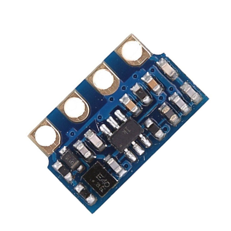

ماژول فرستنده H34S یک ماژول فرستنده وایرلس است که در فرکانس 433 مگاهرتز عمل می‌کند. این ماژول معمولاً در سیستم‌های کنترل از راه دور، اتوماسیون صنعتی، سیستم‌های امنیتی و کاربردهای بی سیم دیگر استفاده می‌شود.
ماژول H34S از تکنولوژی ASK (Amplitude Shift Keying) استفاده می‌کند. این ماژول با ابعاد کوچک دارای برد بلند RF می‌باشد و فرکانس‌ 433MHz را پشتیبانی می‌کند. ماژول H34S می‌تواند به عنوان قطعه‌ای مستقل کار کند و یا به صورت بخشی از سیستم بیشتری مورد استفاده قرار گیرد.
ببیشترین کاربرد ماژول فرستنده H34B در درب‌های ضد سرقت، سوییچ های وایرلس، آلارم ها امنیتی و پروژه‌های اینترنت اشیا IOT است.
H34S is a small size and high power ASK/OOK transmitter module with independent intellectual property rights. This module uses a high-performance RF set
It is integrated into a chip and has a built-in harmonic suppression circuit that complies with various international certification requirements. It has ultra-small size, low power consumption, wide voltage range, and high stability.
Qualitative, cost-effective and other characteristics, it can pass lead-free certification, FCC, CE and other indicators certification, and is an ideal choice for various remote control systems and wireless data Ideal for data transmission systems.
Low power consumption, 8mA@3V
High power, +18dBm@12V
Built-in harmonic suppression
Wide operating temperature range, suitable for harsh working environments
Ultra-small size (10.5*6.5mm*2.0mm)
Working frequency: 433.92MHz
Working voltage: 2-12V
Operating current: typical 18mA, maximum 20mA (3V power supply, 40% modulation duty cycle)
Modulation method: ASK/OOK
Output power: typical 15dBm (3V), 16dBm (5V), 18dBm (12V)
Harmonic suppression:>40dBc
Transmission rate: maximum 4.8kbps
Frequency deviation: maximum plus or minus 100KHz
Antenna impedance: 50
Data input: compatible with CMOS 3-5V level standard
Overall dimensions: 10.5×6.5mm×2.0mm [width×length×thickness]
Operating temperature: -45 to +85°C

  • محمدحسین رضائیان | 7 ماه پیش خریدار
    ماژول من، اون آی سی ریز وسط که ۶ پایه هست، بعد از ۵ ثانیه خیای داغ میکنه. طبیعی هست یا سوخته؟
    • پشتیبانی | 7 ماه پیش
      محمدحسین رضائیان سلام و احترام، در ماژول‌های فرستنده ASK 433MHz مثل مدل H34S، آی‌سی در حالت کاری عادی کمی گرم می‌شود، اما داغ شدن شدید در حدی که لمس آن آزاردهنده باشد در چند ثانیه طبیعی نیست و معمولاً نشان‌دهنده اتصال اشتباه، تغذیه بالاتر از حد مجاز، اتصال کوتاه در خروجی یا خرابی ناشی از این موارد است. ابتدا ولتاژ تغذیه را با مولتی‌متر چک کنید که مطابق مشخصات ماژول باشد و پایه دیتا مستقیماً به ولتاژ بالا یا زمین اتصال دائم نداشته باشد.
