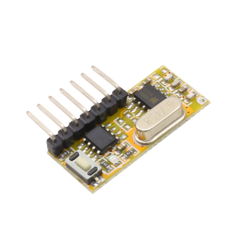

گیرنده ریموت کد لرن 4 کاناله 433MHz مدل RXC6
کد کالا: 3011005081
گیرنده کد لرن 4 کانال با فرکانس کاری 433 مگاهرتز و جریان مصرفی پایین قابلیت دریافت کد ریموت های PT2260 , Pt2262 , Pt2240 , 1527
3.4
18 رای‌دهنده
135 دیدگاه
3,540,000 ریال
ماژول گیرنده RXC6 کد لرن 433 مگاهرتز با حساسیت و دقت بالا و نسبت به نویز عملکرد بی نظیری را از خود نشان میدهد. این ماژول قابلیت کنترل چهار کانال خروجی را دارد. ماژول گیرنده ریموت قابلیت دریافت کد ریموت های PT2260 , Pt2262 , Pt2240 , 1527 را نیز دارد.
فرکانس کاری: 433.92MHz
ولتاژ کاری: 3.3 تا 5 ولت
حساسیت گیرنده: -110 dBm
جریان مصرفی: برای ماژول 433.92 MHz در ولتاژ 5 ولت 3.8 الی 4.2 میلی آمپر می باشد.
ابعاد: 28*12 میلیمتر
آنتن: قابلیت اتصال آنتن خارجی سیمی (خرید آنتن مناسب کلیک کنید)
دمای کاری: -30 الی 85 درجه سانتی گراد
ریموت کنترل درب ماشین
ریموت کنترل درب منازل
سیستم های بیسیم دزدگیر
کنترل و اتوماسیون لوازم منزل مانند پرده
کنترل بیسیم دستگاه های صنعتی
انتقال بیسیم دیتا
شرح پایه ها
GND : زمین
VCC : ولتاژ مثبت
پین های D0 تا D3 مربوط به خروجی متناظر هر ریموت
LED : خروجی LED نشانگر
SW : خروجی دکمه لرن
ANT : آنتن ماژول
تنظیمات
ماژول گیرنده رادیویی کد لرن 433 مگاهرتزی قابلیت کار در سه مد با خروجی لحظه ای (Momentary) ، خروجی ثابت (Latch) و یا خروجی معکوس(Toggle) شونده را دارد.
خروجی لحظه ای (Momentary) به این صورت است که تا زمانی که فرمان از ریموت ارسال می شود (دکمه ریموت فشرده شده باشد) خروجی فعال می باشد و در صورت قطع فرمان خروجی قطع می باشد. به صورت پیش فرض در این مد قرار دارد.
خروجی ثابت (Latch) به این صورت است که با ارسال فرمان از ریموت خروجی فعال می شود و تا ارسال فرمان جدید خروجی فعال می ماند.
خروجی معکوس کننده (Toggle) به این صورت است که با ارسال فرمان از ریموت خروجی معکوس خواهد شد یعنی در صورت فعال بودن غیرفعال میشود و در صورت غیر فعال بودن خروجی فعال خواهد شد.
لرن
بــرای اینــکار، کافیســت در ابتــدا بــرق دســتگاه را وصـل کنیـد، سـپس بـا توجـه بـه نـوع کارکـرد ریمــوت:
 بصورت لحظه ای: یک بار فشردن شستی
بصورت حافظه دار: دو بار فشردن شستی
بصورت االکلنگی: سه بار فشردن شستی
شسـتی را فشـرده و منتظـر مـی شـوید کـه LED موجـود بـر روی مـاژول روشـن شـود. بعـد از روشـن شـدن LED یـک دکمـه از ریمـوت را فشـار دهیـد.
در صورتــی کــه ریمــوت مشــکلی نداشــته باشــد، LED ســه بــار چشــمک خواهــد زد و ریمــوت توســط دســتگاه شناســایی شــده اســت.
