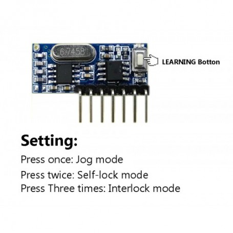

نحوه افزودن ریموت:
دکمه لرن را فشار دهید تا ال ای دی نشانگر روشن شود. هر دکمه ای را روی ریموت فشار دهید تا ریموت بر روی گیرنده لرن شود(ال ای دی 3 بار چشمک خواهد زد).
نحوه حذف ریموت:
دکمه لرن را 8 بار فشار دهید تا کد ذخیره شده حذف شود(ال ای دی 7 بار چشمک خواهد زد).

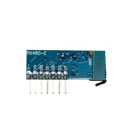

    سلام، توضیحاتی میدهم که شاید برای دوستان مفید باشد. این ریموت مدل RX480-E و RX480-E-WQ دارد (تا جایی که من دیدهام). برای معرفی ریموت، باید کلید را ۱ تا ۸ بار کلیک کنید که در ادامه هر کدام را توضیح میدهم. یک بار کلیک بعد از معرفی ریموت = لحظهای. دو بار کلیک بعد از معرفی ریموت = ثابت یا لچ. سه بار کلیک بعد از معرفی ریموت = معکوسشونده یا الاکلنگی. از اینجا به بعد فقط مدل RX480-E-WQ را شامل میشود. ۴ بار کلیک = ۲ کلید لحظهای و ۲ کلید ثابت. ۵ بار کلیک = ۲ کلید الاکلنگی و ۲ کلید لحظهای. ۶ بار کلیک = ۲ کلید الاکلنگی و ۲ کلید ثابت. ۷ بار کلیک = ۲ به ۲ کلید الاکلنگی (هر دو جفت بهصورت الاکلنگی). ۸ بار کلیک = حذف ریموتها. ضمناً هر ریموت به دلخواه میتواند همزمان در حالتهای مختلف ذخیره شود.
  • اکبر طوری | 4 هفته پیش خریدار
    سلام، توضیحاتی میدهم که شاید برای دوستان مفید باشد. این ریموت مدل RX480-E و RX480-E-WQ دارد (تا جایی که من دیدهام). برای معرفی ریموت، باید کلید را ۱ تا ۸ بار کلیک کنید که در ادامه هر کدام را توضیح میدهم:
    از اینجا به بعد فقط مدل RX480-E-WQ را شامل میشود:

      محمد امین نوروزی سلام و احترام، برای تنظیم حالت الاکلنگی، دکمه لرن روی گیرنده را سه بار فشار دهید؛ سپس دکمه موردنظر روی ریموت را فشار دهید تا ذخیره شود. در این حالت با فعال‌شدن یک کانال، کانال فعال قبلی غیرفعال می‌شود.
