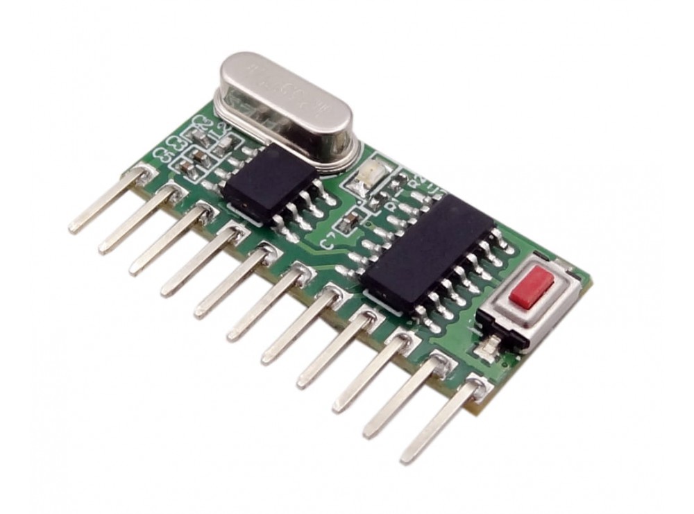

گیرنده ریموت کد لرن 4 کاناله ASK 433MHz سوپرهترودین مدل RM03 V3.0
کد کالا: 3011005071
گیرنده سوپر هترودین ASK کد لرن 4 کانال با فرکانس کاری 433 مگاهرتز و جریان مصرفی پایین
کاربرد این ماژول ها در ریموت کنترلرها می باشد. شما به سادگی از طریق یک فرستنده ریموت و گیرنده ASK می توانید چندین رله را روشن و خاموش کنید. قیمت ارزان، فاصله 100 متر در فضای باز، سادگی کارکرد این ماژول ها باعث گشته تا بیشترین کاربرد را در مصارف روزمره داشته باشد. این ماژول ها در فرکانس های کاری 433 و 315 ساخته می شوند و نسبت به فرکانس ریموت خود باید فرکانس گیرنده نیز انتخاب شوند. همچنین این ماژول در دو حالت لچ و لحظه ای قابل تنظیم است و قابلیت کنترل تک تک کانال ها به صورت جداگانه با استفاده از ریموت امکان پذیر است و خروجی مربوط به دکمه تغییر وضعیت می دهد(صفر یا یک می شود).
دمای کاری : 30- ~ 85+
حساسیت ورودی : -110DBm
سرعت انتقال دیتا : 2.4Kbps
جریان مصرفی : 7.5mA
ولتاژ کاری : 3.6~5.5V
فرکانس حامل : 433Mhz
مدلاسیون : ASK
نوع کاربرد : گیرنده
پارت نامبر : RM03
درب اتوماتیک پارکینگ
ریموت کنترلر ها
اتوماسیون
نحوه افزودن ریموت:
دکمه لرن را فشار دهید تا ال ای دی نشانگر روشن شود. هر دکمه ای را روی ریموت فشار دهید تا ریموت بر روی گیرنده لرن شود(ال ای دی 3 بار چشمک خواهد زد).
نحوه حذف ریموت:
دکمه لرن را به مدت 8 ثانیه فشار دهید تا کد ذخیره شده حذف شود.
Description
CY RM03 is an ISM frequency band high quality super heterodyne decoding wireless data transfer receiving module. This module adapts UHF wireless communication technology and low noise large scale integrated circuit, so it has a perfect antistatic protection, high reliability and very competitive in terms of pricing and performance. It can be used in a large number of applications such as remote control garage doors, extendable doors, brake, industrial control, communications, security, home automation, GSM/GPS on-board system and etc fields. The receiving system is an ideal choice for high demand system with a complex environment.
Frequency: 315MHz/433.92MHz(custom frequency is available)
High sensitivity -110dBm;
Supply voltage: VCC= 3.6 to 5.5 V;
4 Channel output, self setting for Latches and Temporary Storage Mode;
EV1527 Learning Code decoding receiving module (PT2262 Fixed Code and HCS301 Rolling Code are available).
For EV1527, CYRM03-V2.0 can support up to 8 encoders (RC), when the encoder learning overflow (i.e. more than 8 encoders), decoder will start automatically covering and scrapping the encoder that has been studied at the earliest.
Low power consumption: 5.0V/7.5mA@433M,5.0V/5.5mA@315M, continuously data rate to 2.4kbps(Manchester encoding)
Good selectivity and stray radiation inhibition ability.
Temperature range -20 ~ 70℃ (-30 ~ 85℃ can be customized), it can work normal even under harsh environment.
