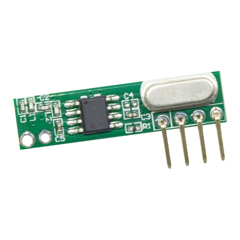

گیرنده ریموت ASK 433MHz سوپرهترودین مدل RXB61
کد کالا: 3011005051
گیرنده سوپر هتروداین با مدولاسیون ASK و فرکانس کاری 433MHZ با جریان مصرفی بسیار پایین ورژن V3.0
3.1
9 رای‌دهنده
16 دیدگاه
1,580,000 ریال
کاربرد این ماژول ها در ریموت کنترلرها می باشد. شما به سادگی از طریق یک فرستنده ریموت و گیرنده ASK می توانید چندین رله را روشن و خاموش کنید. قیمت ارزان، فاصله 100 متر در فضای باز، سادگی کارکرد این ماژول ها باعث گشته تا بیشترین کاربرد را در مصارف روزمره داشته باشد. این ماژول تولید شرکت JMR بوده و از کیفیت بالاتری نسبت به ماژول های هم رده می باشد.
این ماژول ها در فرکانس های کاری 433 و 315 ساخته می شوند و نسبت به فرکانس ریموت خود باید فرکانس گیرنده نیز انتخاب شوند.
مشخصات:
دمای کاری : 30- ~ 85+
حساسیت ورودی : -111DBm
سرعت انتقال دیتا : 2.4Kbps
جریان مصرفی : 4.8mA
ولتاژ کاری : 5.5~3.3V
فرکانس حامل : 433Mhz
کریستال به کار رفته:JM6.7458M
مدلاسیون : ASK
نوع کاربرد : گیرنده
پارت نامبر : RXB45
برند: JMR
کاربردها:
درب اتوماتیک پارکینگ
ریموت کنترلر ها
اتوماسیون
RXB61 superheterodyne wireless receiving module, the French brand radio frequency wireless data transmission receiver chip, is a cost-effective ISM band receiver module. Has high receiving sensitivity, small size, low price, making some low-end products can get rid of the super-regenerative price because the module can only cause constraints to improve the stability and reliability of wireless low-end products, improve the quality and image of the product to strengthen the product competitiveness. No need to add any circuit that can achieve the wireless signal input to the data signal output. Users only need a simple data decoder circuit, you can easily achieve the development of wireless products.
Receiving sensitivity reaches -111dBm;
Operating frequency: 433 MHz; (Special frequency can be customized according to customer requirements);
Power supply voltage input range: 3.3V-5.5V;
Low power supply Power consumption, 5.0V @ 433MHz, 4.8mA; Continuous data transmission rate to 2.4K (Manchester encoding);
Good selectivity and stray radiation suppression ability, easy to pass CE / Fcc international certification;
Good The local oscillator radiation suppression capability can work with multiple receiving modules (that is, single transmission and multiple receptions) without interfering with each other The combined use does not affect the receiving distance;
Temperature range: -30-85 ° C even in harsh environments It can also work normally under temperature;
Dimensions: 30.5 × 7.5 × 5.00 (mm).
Applications
auto remote control door switch (RKE)
remote control door opening machine
wireless security alarm
wireless doorbell
wireless controller
