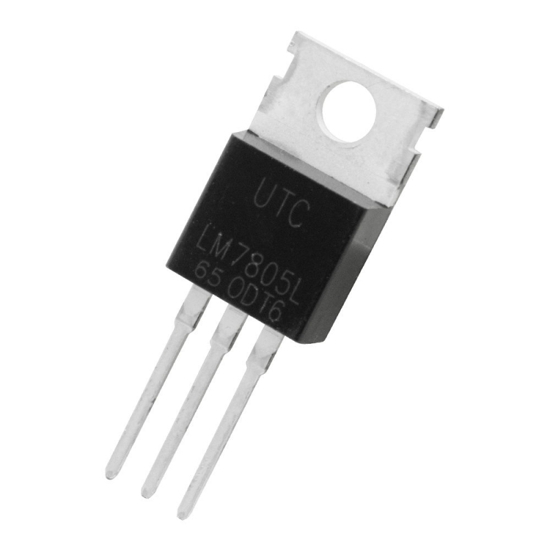

رگولاتور 5+ ولت LM7805L پکیج TO-220 تایوانی مارک UTC
کد کالا: 2120001092
رگولاتور مرغوب 5+ ولت LM7805L پکیج TO-220 مارک UTC
4 رای‌دهنده
11 دیدگاه
533,000 ریال
رگولاتور 5 ولت LM7805L با پکیج TO-220، یک تنظیم‌کننده ولتاژ خطی است که برای تأمین ولتاژ ثابت و پایدار 5 ولت در مدارات الکترونیکی به کار می‌رود. این رگولاتور با قابلیت تحمل جریان‌های بالا و پایداری حرارتی مطلوب، انتخاب مناسبی برای تغذیه سیستم‌های دیجیتال و آنالوگ حساس است. بسته‌بندی TO-220 آن، به همراه هیت‌سینک‌های قابل‌نصب، امکان دفع حرارت موثر را فراهم می‌کند، که برای جلوگیری از افزایش دما در بارهای سنگین اهمیت دارد. LM7805L به دلیل سهولت در استفاده و سازگاری با طیف وسیعی از کاربردها، یکی از گزینه‌های محبوب در تنظیم ولتاژ پایدار محسوب می‌شود.
Manufacturer: UTC
Part number: LM7805L - 65ODT6
Product Category: Linear Voltage Regulators
Mounting Style: Through Hole
Package/Case: TO-220-3
Output Voltage: 5 V
Output Current: max 1A
Output Type: Fixed
Input Voltage MAX: 35 V
Input Voltage MIN: 7 V
Load Regulation: 100 mV
Line Regulation: 100 mV
Minimum Operating Temperature: -10 C
Number of Outputs: 1
Packaging: Tube
Polarity: Positive
