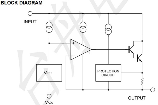

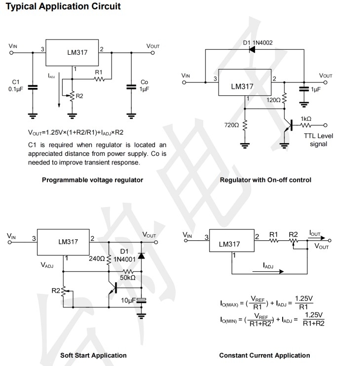

LM317G یک رگولاتور خطی مثبت و قابل تنظیم است که ولتاژ خروجی آن توسط دو مقاومت ساده در محدوده 1.25 تا 37 ولت تعیین می‌شود. این تراشه قادر به تأمین جریان تا حدود 1.5 آمپر بوده و دارای محافظ داخلی در برابر حرارت بالا، اضافه‌جریان و عملکرد خارج از محدوده امن است. نوع SOT-223 این قطعه با طراحی SMD برای استفاده در مدارها بسیار مناسب بوده و در انواع کاربردهای صنعتی، آزمایشگاهی و پروژه‌های آموزشی کاربرد دارد.

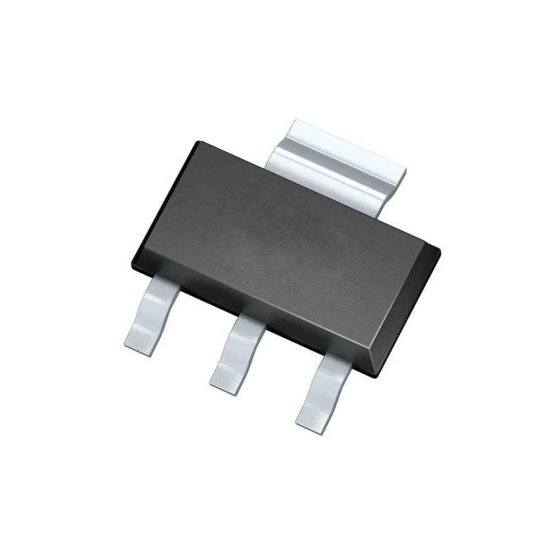

• Package Type: SOT-223 (Surface Mount – 4-pin)

– Adjustable DC power supplies
– Battery chargers and current-limit circuits
