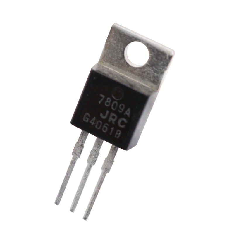

رگولاتور 9+ ولت 7809 ژاپنی مارک JRC پکیج TO-220
کد کالا: 2120001187
رگولاتور با خروجی ثابت 9+ ولت 7809 ژاپنی مارک JRC پکیج TO-220
542,000 ریال
رگولاتور های 780X به منظور تثبیت ولتاژ در یک مقدار معین (مثبت) به کار می روند که X بیانگر ولتاژ تثبیت شده خروجی است . به عنوان مثال 7809 یک تثبیت کننده ولتاژ با خروجی 9+ ولت ثابت است.
Package / Case: TO-220
Number of Outputs: 1 Output
Polarity: Positive
Output Voltage: 9 V
Output Current: 1.5 A
Output Type: Fixed
Input Voltage, Min: 11 V
Input Voltage, Max: 35 V
Load Regulation: 180 mV
Line Regulation: 180 mV
Quiescent Current: 4.3 mA
Series: L78
Packaging: Tube
Height: 9.15 mm
Length: 10.4 mm
