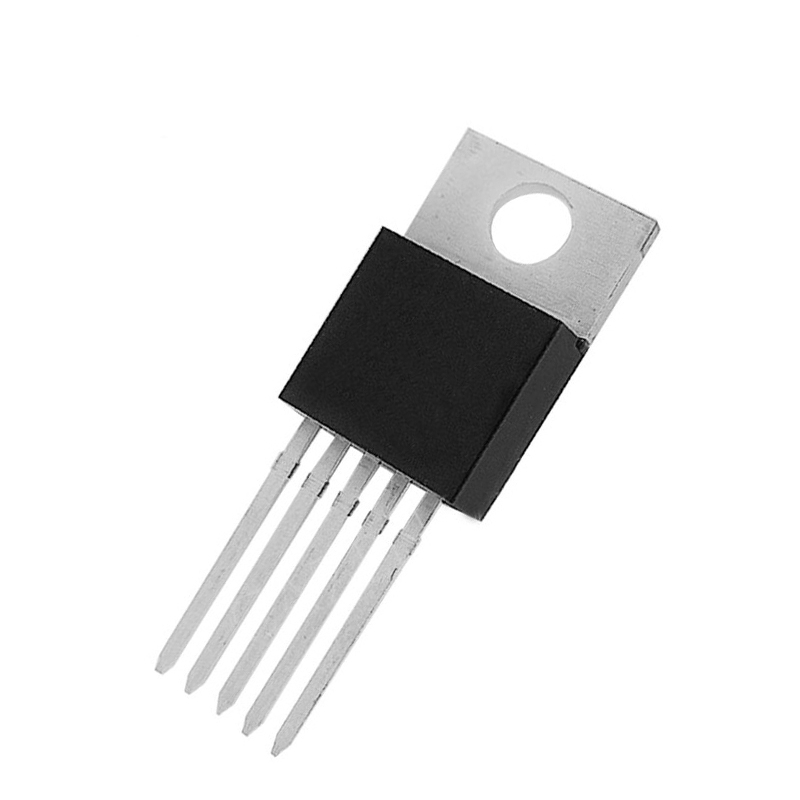

رگولاتور کاهنده XL4016E1 پکیج TO-220-5
کد کالا: 2120001185
رگولاتور کاهنده سوئیچینگ با جریان خروجی تا 8A، ولتاژ ورودی گسترده تا 40V، فرکانس ثابت 180kHz و قابلیت تنظیم ولتاژ خروجی با درایور داخلی MOSFET

رگولاتور XL4016E1 یک مبدل DC به DC کاهنده (Buck Converter) با فرکانس سوئیچینگ ثابت 180kHz است که برای تأمین جریان‌های بالا تا 8 آمپر طراحی شده است. این آی‌سی دارای MOSFET قدرت داخلی بهینه‌شده بوده و با تعداد کمی قطعه جانبی، امکان پیاده‌سازی یک منبع تغذیه پایدار، با ریپل کم و راندمان بالا را فراهم می‌کند. دامنه ولتاژ ورودی وسیع از 8V تا 40V باعث می‌شود این رگولاتور در کاربردهای صنعتی، مخابراتی و تجهیزات قابل‌حمل به‌راحتی مورد استفاده قرار گیرد.
ولتاژ خروجی از طریق پایه FB و با استفاده از تقسیم مقاومتی خارجی از 1.25V تا 36V قابل تنظیم است. XL4016E1 به‌صورت داخلی به مدارهای حفاظتی متعددی مجهز شده است؛ از جمله محدودکننده جریان، حفاظت اتصال کوتاه خروجی، حفاظت اضافه‌ولتاژ ورودی و قطع حرارتی که همگی باعث افزایش اطمینان و پایداری عملکرد در شرایط کاری سخت می‌شوند. پکیج TO-220-5 امکان دفع حرارت مناسب و استفاده از هیت‌سینک را فراهم می‌کند و این ویژگی برای جریان‌های بالا یک مزیت مهم محسوب می‌شود. این آی‌سی انتخابی قابل‌اعتماد برای طراحی منابع تغذیه سوئیچینگ با توان متوسط تا بالا است.

The XL4016E1 is a high-performance buck (step-down) DC-DC converter designed to deliver up to 8A of continuous output current with excellent efficiency and low ripple. It operates at a fixed switching frequency of 180kHz and integrates an optimized internal power MOSFET, reducing the need for external components and simplifying power supply design. The wide input voltage range from 8V to 40V makes it suitable for a variety of industrial, telecom, and general-purpose power applications.
The output voltage is adjustable from 1.25V up to 36V using an external resistor divider connected to the feedback pin. The PWM control architecture allows a duty cycle from 0% to 100%, enabling low dropout operation when the input voltage is close to the output voltage. The XL4016E1 also incorporates comprehensive internal protection features including over-current protection, output short-circuit protection with frequency foldback, thermal shutdown, and input over-voltage protection.
Packaged in a TO-220-5L form factor, the XL4016E1 supports efficient heat dissipation and easy mounting to a heatsink, which is essential for high-current applications. These characteristics make it a reliable and robust solution for medium- to high-power DC-DC conversion designs.
