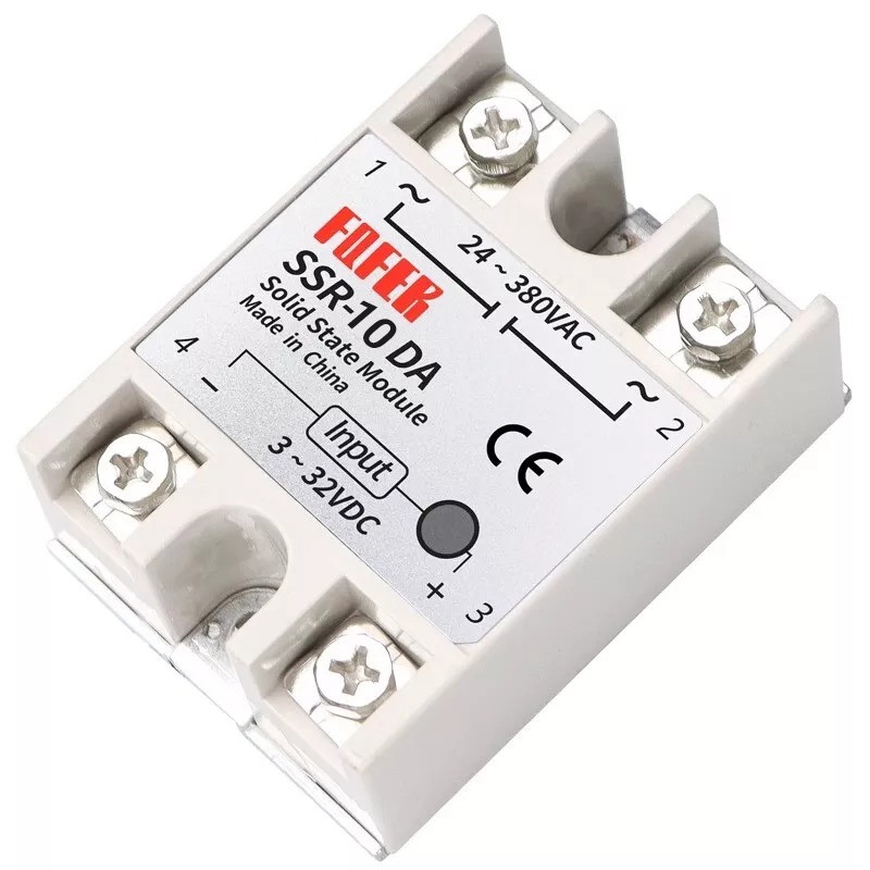

رله حالت جامد SSR-10 DA با محدوده ولتاژ ورودی 3 الی 32 ولت DC و حداکثر جریان 10 آمپر

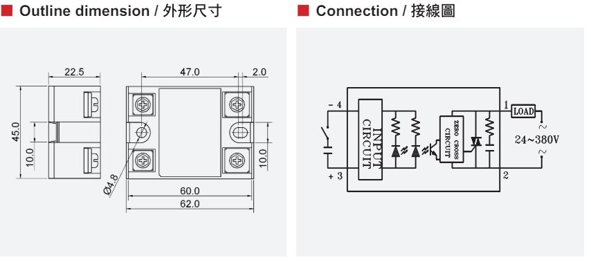

ابعاد : 62x45x22.5 میلی متر
