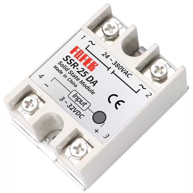

رله حالت جامد SSR-25 DA با محدوده ولتاژ ورودی 3 الی 32 ولت DC و حداکثر جریان 25 آمپر

رله حالت جامد (SSR) در واقع یک عنصر الکترونیک نیمه هادی است که عملکردی مشابه رله‌های الکترومکانیکی دارد، با این تفاوت که در مقایسه با رله‌های الکترومکانیکی، سرعت بالاتری دارد. این رله‌ها از کلیدهای نیمه هادی و دیود به جای کنتاکت‌های متحرک و مکانیکی استفاده می‌کنند. به عبارت دیگر، SSR برای سوئیچینگ (روشن و خاموش کردن) مدارات الکتریکی استفاده می‌شود. از آن‌ها در صنایع مختلف مانند خودروسازی، الکترونیک صنعتی، تجهیزات پزشکی،چاپ و بسته‌بندی، وسایل خانگی و بسیاری دیگر استفاده می‌شود.
مدل : SSR-25 DA
محدوده ولتاژ کنترل : 3 الی 32 ولت DC
محدوده ولتاژ بار : 24 الی 380 ولت AC
جریان تریگر : 12 میلی آمپر
جریان نشتی : 5 میلی آمپر
زمان پاسخگویی : 8.3 میلی ثانیه در 60 هرتز
دمای کاری : 40- الی 80+ درجه سانتی گراد
رطوبت کاری : 35 الی 85 درصد
جنس بدنه : عایق پلاستیکی ABS با استحکام بالا
وزن : 88 گرم
ابعاد : 62x45x22.5 میلی متر

  • علی ایاسی | 10 ماه پیش
    ایا میتونیم به جای استفاده کردن از ولتاژ بار ac از ولتاژ بار dc استفاده بکنیم؟ برای شارژ باتری های حدود ۳۰۰ولت dc میخوام استفاده بکنم و سوال بعدی اگه امکانش باشه آیا مثل رله های مکانیکی احتمال خال زدن یا جوش خوردن خروجی رله وجود داره یا نه که یکی از معایب رله ها نسبت به کنتاکتور ها همین موضوع هستش
    • پشتیبانی | 10 ماه پیش
      علی ایاسی
      سلام و احترام، استفاده از مدل SSR-25 DA برای بار DC مناسب نیست؛ این سری «DC کنترل/خروجی AC» بوده و در بخش توان از ترایاک/تریستور استفاده می‌کند که فقط با عبور جریان از نقطه صفر AC خاموش می‌شوند، در نتیجه روی DC (به‌ویژه حدود 300 ولت) پس از روشن‌شدن خاموش نخواهد شد و ریسک ماندن دائم در حالت هدایت وجود دارد. برای بار DC باید از رله حالت‌جامد مخصوص DC با خروجی ترانزیستوری (MOSFET/IGBT) و ولتاژ نامیِ بالاتر از ولتاژ بیشینه سیستم استفاده شود و همچنین به نشتی خروجی، تلفات، نیاز به هیت‌سینک و حفاظت‌های اضافه (فیوز سریع، اسنابر/TVS متناسب) توجه گردد. درباره «خال زدن/جوش خوردن کنتاکت»، SSR قطعه مکانیکی ندارد اما حالت خرابی رایج در SSRهای ترایاکی «خرابی به صورت اتصال‌کوتاه» است که از دید کاربردی مشابه جوش‌خوردن کنتاکت عمل می‌کند؛ علاوه بر آن همواره مقداری جریان نشتی و امکان تریگر ناخواسته در dv/dt بالا وجود دارد. با توجه به ولتاژ یادشده، این کاربرد پرخطر است و تأیید قطعی امکان‌پذیر نیست.
  • پرویز یحیی زاده | 2 سال پیش
    آیا برای راه اندازی موتور پمپ ۳۰۰۰ وات مناسب است؟ در لحظه استارت ۴۵ آمپر جریان می‌کشد و در حالت کاری ۱۲ آمپر ضمنا آیا داراری اسنابر داخلی می باشد و مناسب استفاده از بارهای سلفی میباشد؟
      پرویز یحیی زاده
      سلام خیر برای 45 آمپر مناسب نمی باشد .
