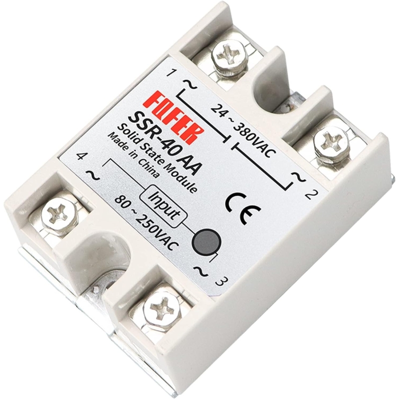

رله حالت جامد SSR-40 AA
رله حالت جامد SSR-40 AA با محدوده ولتاژ کنترل 80 الی 250 ولت AC و حداکثر جریان 40 آمپر
رله حالت جامد (SSR) در واقع یک عنصر الکترونیک نیمه هادی است که عملکردی مشابه رلههای الکترومکانیکی دارد، با این تفاوت که در مقایسه با رلههای الکترومکانیکی، سرعت بالاتری دارد. این رلهها از کلیدهای نیمه هادی و دیود به جای کنتاکتهای متحرک و مکانیکی استفاده میکنند. به عبارت دیگر، SSR برای سوئیچینگ (روشن و خاموش کردن) مدارات الکتریکی استفاده میشود. از آنها در صنایع مختلف مانند خودروسازی، الکترونیک صنعتی، تجهیزات پزشکی،چاپ و بستهبندی، وسایل خانگی و بسیاری دیگر استفاده میشود.
مدل : SSR-40 AA
محدوده ولتاژ ورودی : 80 الی 250 ولت AC
محدوده ولتاژ بار : 24 الی 380 ولت AC
حداکثر جریان : 40 آمپر
جریان تریگر : 1 ولت آمپر
جریان نشتی : 5 میلی آمپر
زمان پاسخگویی : 8.3 میلی ثانیه در 60 هرتز
دمای کاری : 40- الی 80+ درجه سانتی گراد
رطوبت کاری : 35 الی 85 درصد
جنس بدنه : عایق پلاستیکی ABS با استحکام بالا
وزن : 90 گرم
ابعاد : 46*24*69 میلی متر
This is SSR-40AA Single-phase Solid-State Relay. It can be driver by Arduino directly without any expanding circuit because of its built-in opto-couple. The plastic protective cover makes it be a safer relay module. SSR solid state relay uses inflaming retarding engineering plastic shell, epoxy resin encapsulation and screw terminal connection. This series solid state relay has high structural strength, impact resistance and strong resistance to versatility. The low input drive current makes it convenient to connect with computer terminal and various digital programmable interface circuit. It is widely used in automation control field such as petrochemical equipment, food machinery, packaging machinery, textile machinery, CNC machine, plastic machinery, fitness equipment, recreational facilities, especially suitable for severe environments like corrosion, moisture, dust prevention, explosive requirements and frequent switch occasions. SSR series solid state relay are update replacement products of a.c. contactor.
Specifications
Model: SSR-40 AA
Input voltage range: 80 to 250 volts AC
Load voltage range: 24 to 380 volts AC
max current : 40 volt
Trigger current: 1 volt ampere
Leakage current: 5 milliamps
Response time: 8.3 milliseconds at 60 Hz
Working temperature: -40 to +80 degrees Celsius
Working humidity: 35 to 85%
Body material: ABS plastic insulation with high strength
Weight: 90 grams
Dimensions: 46 x 24 x 69 mm
رسول کریمی | 2 هفته پیش من یه المنت ۲۰۰۰ واتی دارم برای سماور برقی! و قطع و وصل این توسط یه ترموستات داره انجام میشه که پلاتین های این ترموستات بخاطر قوس الکتریکی ایجاد شده توی این سیستم، بهم می چسبند و گاهی این المنت یکسره میشه و کنتاکت های ترموستات بهم جوش میخورند و رها نمیشن! میخوام از این رله استفاده کنم که ترموستات به این رله دستور بده و این رله اون المنت ۲۰۰۰ واتی رو روشن و خاموش بکنه! ایا توانش رو داره؟ در نظر داشته باشیم که توان این رو زده ۴۰ امپر و به نظرم المنت من حدود ۱۰ امپر بکشه (اگر اشتباه نکنم) به نظرتون جوابه این و نیازم رو پوشش میده یا خیر؟؟ و اینکه لطفا برند دقیق این رله رو برام بنویسیدمشاهده پاسخ ها (3)-
پشتیبانی | 2 هفته پیش سلام و احترام، جریان مصرفی المنت ۲۰۰۰ وات در ولتاژ ۲۲۰ ولت حدود ۹٫۱ آمپر است که از جریان نامی ۴۰ آمپر رله کمتر است. بااینحال، استفاده از این رله مستلزم بررسی ولتاژ فرمان ترموستات، نصب هیتسینک مناسب و رعایت حفاظتهای الکتریکی است. رله SSR-40AA دارای ورودی فرمان AC است و اتصال مستقیم آن به کنتاکت خشک ترموستات بدون مدار فرمان مناسب امکانپذیر نیست. همچنین برای جلوگیری از روشنماندن خطرناک المنت در صورت خرابی رله، حفاظت حرارتی مستقل ضروری است.
محسن جلوخانی | 2 هفته پیش سلام
آیا میشه با این ۲۴ تا ال ای دی ۷ وات را روشن کرد وآیا جریان حجومی اولیه موقع روشن شدن باعث آسیب دیدن این ssr نمیشود-
پشتیبانی | 2 هفته پیش سلام و احترام، توان مجموع ۲۴ عدد الایدی ۷ وات برابر با ۱۶۸ وات است، اما امکان استفاده از این رله به نوع درایور الایدیها و مشخصات جریان هجومی آنها بستگی دارد. جریان هجومی اولیه درایورهای الایدی ممکن است چندین برابر جریان عادی باشد و باعث آسیب به رله حالت جامد شود. در مدل SSR-40AA با مشخصات سازنده معتبر، تحمل جریان هجومی لحظهای تا ۴۱۰ آمپر اعلام شده است؛ بااینحال، بدون مشخص بودن سازنده رله موجود و جریان هجومی مجموع درایورها، نمیتوان عدم آسیب را تضمین کرد. همچنین این مدل برای کنترل و قطعووصل بار متناوب طراحی شده است، نه تغذیه مستقیم الایدیها.
مصطفی باغبانی | 1 سال پیش سلام
این رله با سیگنال ac کنترل میشود
