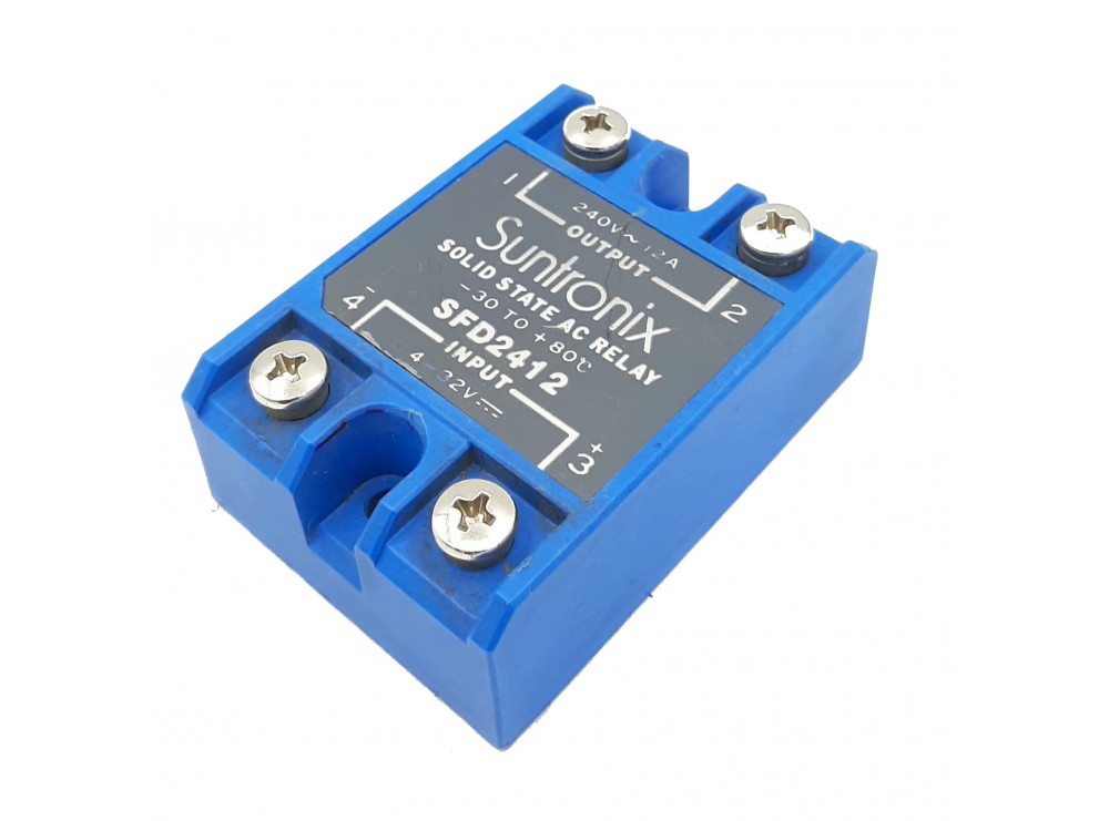

رله حالت جامد SSR مرغوب 240VAC-12A مارک SUNTRONIX کد SFD2412
کد کالا: 2130001200
RELAY; SSR; GEN PURP; CUR-RTG 10A; CTRL-V 4-32DC; VOL-RTG 240AC; 4 PIN
4 رای‌دهنده
4 دیدگاه
در این ماژول ها رله SSR به معنی Solid State Relay  با توان سوئیج کردن فرکانس بالا به کار رفته است. بر روی این ماژول عبارت Low level Trigger نوشته شده است. منظور از این عبارت تحریک شدن رله با ولتاژ صفر می باشد. اساس کار رله SSR کمی متفاوت از رله های معمولی می باشد و برای مصارف خاص تری استفاده می شود. کانال های ورودی این ماژول ها کاملا شبیه به ماژول رله معمولی و دارای ترمینال سه کاناله می باشند. که یکی ولتاژ مثبت و دیگری زمین مدار و یکی دیگر از کانال ها برای ارسال فرمان به رله تعبیه شده است. تفاوت کار در خروجی این ماژول رله با ماژول های معمولی می باشد که در این ماژول ها برخلاف ماژول رله معمولی دو کانال می باشد. به نسبت ماژول رله معمولی این ماژول دارای ابعادی در حدود نصف می باشد.
Item Number:  SFD2412
Brand: SUNTRONIX
Item Category:Relays
Subcategory:Solid State
Series:SD
Switching Type:Zero Voltage
Amps:12
Input Polarity:DC
Input Signal:4~32 VDC
Output Voltage:50~240 VAC
MOV:No
Mounting:Surface
Snubber:No
Integral Heat Sink:No
Termination:Screw Terminal
Status Ind.:Yes
H x W x D: 2.36 in x 1.77 in x .59 in

  • سیاوش حسن نسب | 5 سال پیش
    برای قطع و وصل DC هم میشه از این SSRها استفاده کرد ؟
      سیاوش حسن نسب سلام، توصیه نمی شود.
  • محمدامين جعفري | 5 سال پیش
    (این ماژول ها کاملا شبیه به ماژول رله معمولی و دارای ترمینال سه کاناله می باشند. که یکی ولتاژ مثبت و دیگری زمین مدار و یکی دیگر از کانال ها برای ارسال فرمان به رله تعبیه شده است. تفاوت کار در خروجی این ماژول رله با ماژول های معمولی می باشد که در این ماژول ها برخلاف ماژول رله معمولی دو کانال می باشد.)
    تا جایی که ما اطلاع داریم رله معمولی با این ترتیب پایه که شما گفتین نداریم, ترتیب پاییه هایی اکثر رله هایی معمولی پاییه مشترک و بسته NC و بازNO با 2تا پاییه بوبین برای فرمانه (البته بعضی مدل ها NC رو ندارند رله های4پاییه)و رله هایی 2 و 3کاناله هم پاییه ها به همین ترتیب هستن بعضی ها با بوبین مشترک بعضی ها با بوبین جدا.
    میشه یه خورده بیشتر توضیع بدین که چه طور یک رله که 2تا پاییه DC 4-30V برای فرمان داره و 2تا پایه هم برای وردی خروجی قدرت داره (بار) چه جوری 2کاناله میشه مگر اینکه 5تا پاییه داشته باشه یا برق 220V AC که تو خروجی می خواهیم ازش بگیریم به یکی از پاییه هایی 4V-24V DC وصل کنیم که....؟
    من میخواستم سفارش بدم گیج شدم الان....
      محمدامين جعفري سلام، رله تک کانال است.
