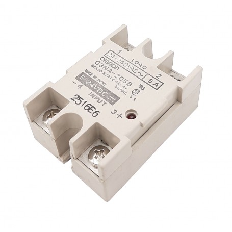

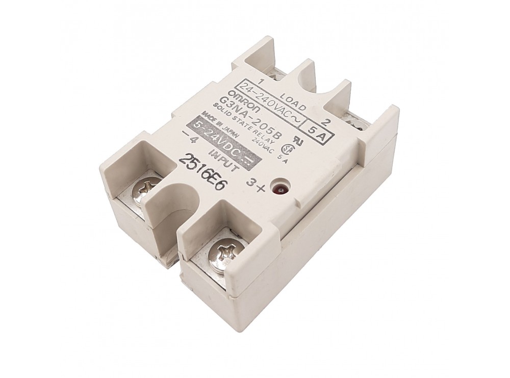

رله حالت جامد SSR مرغوب OMRON ژاپنی 240VAC-5A کد G3NA-205B
کد کالا: 2130001193
RELAY; SSR; GEN PURP; CUR-RTG 5A; CTRL-V 5-24DC; VOL-RTG 24-240AC; 4 PIN
7 رای‌دهنده
در این ماژول ها رله SSR به معنی Solid State Relay  با توان سوئیج کردن فرکانس بالا به کار رفته است. بر روی این ماژول عبارت Low level Trigger نوشته شده است. منظور از این عبارت تحریک شدن رله با ولتاژ صفر می باشد. اساس کار رله SSR کمی متفاوت از رله های معمولی می باشد و برای مصارف خاص تری استفاده می شود. کانال های ورودی این ماژول ها کاملا شبیه به ماژول رله معمولی و دارای ترمینال سه کاناله می باشند. که یکی ولتاژ مثبت و دیگری زمین مدار و یکی دیگر از کانال ها برای ارسال فرمان به رله تعبیه شده است. تفاوت کار در خروجی این ماژول رله با ماژول های معمولی می باشد که در این ماژول ها برخلاف ماژول رله معمولی دو کانال می باشد. به نسبت ماژول رله معمولی این ماژول دارای ابعادی در حدود نصف می باشد.
AC Output Relays with 75-A and 90-A output currents have been added to the G3NA
All models feature the same compact dimensions to provide a uniform mounting pitch.
Built-in varistor effectively absorbs external surges.(except G3NA-D210B)
Operation indicator enables monitoring operation.
Protective cover for greater safety.
Standard models certified by UL and CSA and -UTU models by
The following G3NA Relay models are RoHS Compliant now: G3NA-205B / 210B / 220B / 225B (-UTU) all input voltage and G3NA-D210B all input voltages.
     Part Number     G3NA205BDC524
    Control Voltage     24 VDC
    Current Rating     5 A
    Dielectric Strength     2500 VAC @ 50 Hz⁄60 Hz for 1 Minute
    Dimensions     58mm L x 43mm W x 27mm H
    Function     General Purpose
    Input Impedance     36.72 Kiloohms
    Maximum Ambient Temperature     80 °C
    Minimum Ambient Temperature     -30 °C
    Number of Pins     4 Pin
    Primary Type     Solid State Relays
    Relay Type     Solid State
    Series     G3NA Series
    Standards     UL ; CSA ; CE ; VDE
    Surge Current     60 A (60 Hz, 1 Cycle)
    Voltage Rating     240 VAC
