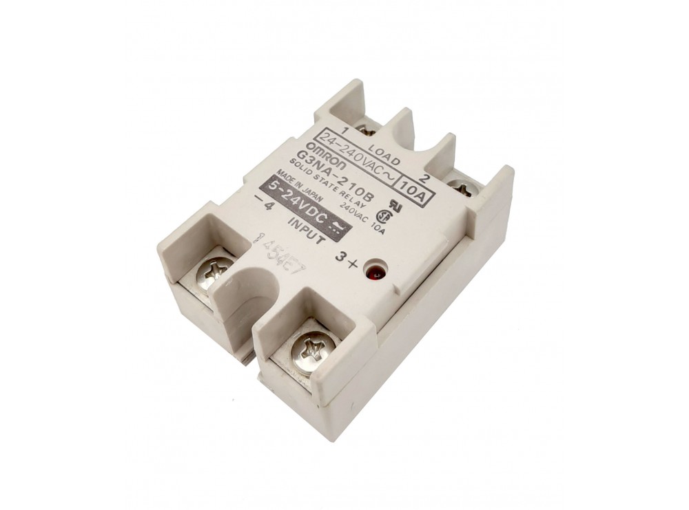

رله حالت جامد SSR مرغوب OMRON ژاپنی 240VAC-10A کد G3NA-210B
کد کالا: 2130001192
RELAY; SSR; GEN PURP; CUR-RTG 10A; CTRL-V 5-24DC; VOL-RTG 24-240AC; 4 PIN
در این ماژول ها رله SSR به معنی Solid State Relay با توان سوئیج کردن فرکانس بالا به کار رفته است. بر روی این ماژول عبارت Low level Trigger نوشته شده است. منظور از این عبارت تحریک شدن رله با ولتاژ صفر می باشد. اساس کار رله SSR کمی متفاوت از رله های معمولی می باشد و برای مصارف خاص تری استفاده می شود. کانال های ورودی این ماژول ها کاملا شبیه به ماژول رله معمولی و دارای ترمینال سه کاناله می باشند. که یکی ولتاژ مثبت و دیگری زمین مدار و یکی دیگر از کانال ها برای ارسال فرمان به رله تعبیه شده است. تفاوت کار در خروجی این ماژول رله با ماژول های معمولی می باشد که در این ماژول ها برخلاف ماژول رله معمولی دو کانال می باشد. به نسبت ماژول رله معمولی این ماژول دارای ابعادی در حدود نصف می باشد.
AC Output Relays with 75-A and 90-A output currents have been added to the G3NA
All models feature the same compact dimensions to provide a uniform mounting pitch.
Built-in varistor effectively absorbs external surges.(except G3NA-D210B)
Operation indicator enables monitoring operation.
Protective cover for greater safety.
Standard models certified by UL and CSA and -UTU models by
The following G3NA Relay models are RoHS Compliant now: G3NA-205B / 210B / 220B / 225B (-UTU) all input voltage and G3NA-D210B all input voltages.
Part Number G3NA205BDC524
Control Voltage 24 VDC
Current Rating 5 A
Dielectric Strength 2500 VAC @ 50 Hz⁄60 Hz for 1 Minute
Dimensions 58mm L x 43mm W x 27mm H
Function General Purpose
Input Impedance 36.72 Kiloohms
Maximum Ambient Temperature 80 °C
Minimum Ambient Temperature -30 °C
Number of Pins 4 Pin
Primary Type Solid State Relays
Relay Type Solid State
Series G3NA Series
Standards UL ; CSA ; CE ; VDE
Surge Current 60 A (60 Hz, 1 Cycle)
Voltage Rating 240 VAC
